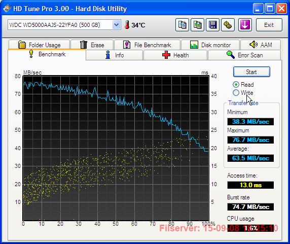

DementedAlbino Skrevet 15. september 2008 Skrevet 15. september 2008 Bare lurer på hva trådstarter endte opp med her? Jeg har selv gått for "raid 5 hack" i windows xp, og dette har jo sine fordeler og ulemper. Har forøvrig 6x500GB disker satt opp. Å kopiere eller pakke ut filer tar utrolig lang tid. Ytelsene på ett sofwtware raid 5 som jeg har er rett og slett latterlig dårlig. Jeg bruker det på filserveren, så problemet er ikke så veldig stort, men når det tar rundt 15 min å pakke ut en dvd film fra RAR så begynner det å bli litt i tregeste laget. Benytter jeg OS disken til dette går det mye rasker, er som natt og dag. Burde jo vært omvendt, men er dessverre ikke slik. En kan heller ikke bytte ut\utvide med denne "hacken", så jeg ser at jeg snart får ett stort problem akkurat der. Jeg kommer nok til å kjøpe meg ett eget kort for å få opp ytelsen, samt for å kunne bytte ut diskene med større disker uten å mellomlagre alt underveis. Så om noen har gode tips på et billig kort på 6-8 porter tar jeg gjene i mot råd.
DementedAlbino Skrevet 15. september 2008 Skrevet 15. september 2008 Hvilket oppsett har du der? Her er samme test på en av diskene mine i raid 5 oppsettet.

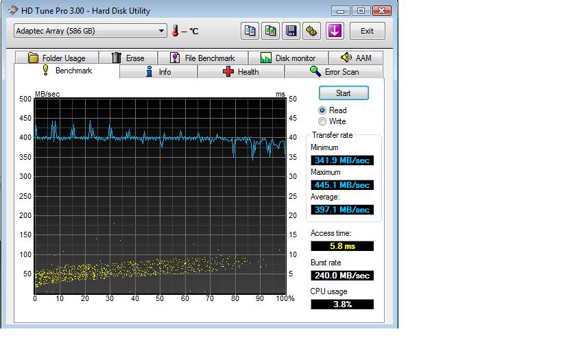

Nizzen Skrevet 15. september 2008 Skrevet 15. september 2008 Har 8 Seagate 15k.5 SAS disker i raid-0. Dette på en Adaptec 31605 SAS kontroller
