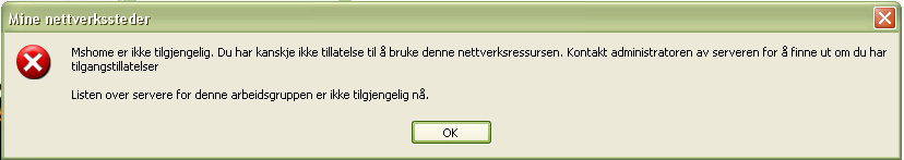

Akkurat i dette øyeblikk sitter jeg på LAN med en kompis og skal dele filer med han, men dette går da ikke fordi jeg ikke kommer meg inn her:Mine nettverkssteder->vis datamaskiner i arebeidsgruppen.
Jeg får da denne feilmeldingen:"MSHOME er ikke tilgjengelig. Du har kanskje ikke tillatelse til å bruke denn nettverksressursen. Kontakt administratoren av serveren (Hvilken server?!) for å finne ut om du har tilgangstillatelser.
Listen over servere for denne arbeidsgruppen er ikke tilgjengelig nå."

Brannmur på din eller hans pc?
Er dere kobla via en router/switch? Evt sjekk denne.
Er evt broer (network bridges) fjernet?
Begge pcene mottar og sender IP automatisk?
Brannmurer:AV
Tilkobling: Vi sitter på samme switch
Broer: hakke peiling :p
IP: Automatisk :)
Arbeidsgruppe: MSHOME
Endret av BitFrost^
Brannmurer:AV
IP: Automatisk :)
Ser bra ut så langt. Jeg tror du kan glemme det med broer. Men: Begge PCer må ha minst en delt mappe (som ikke må være Mine dokumenter eller noe annet under :\Documents and Settings. Hvis du ikke vet hvordan, kan du teste dette ut slik: Lage en ny mappe på begge PCer som heter f.eks. "Delt mappe PC X" og "Delt mappe PC Y". Så høyreklikker du på den og velger "Deling". Ikke bry deg om passord for dette eksempelets skyld. Da vil jeg antar PCene finner hverandre. Sjekk også i ruteren (hvis det er kombinert ruter/switch), under DHCP, at begge er nevnt.
