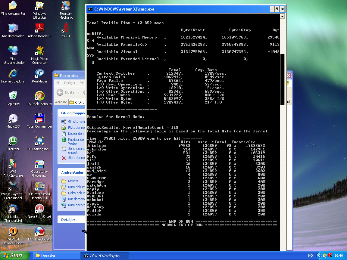

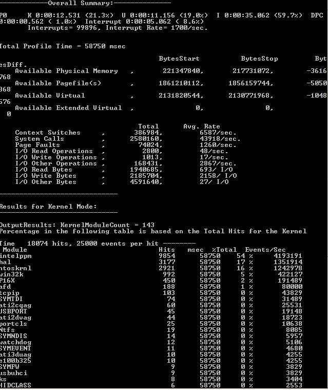

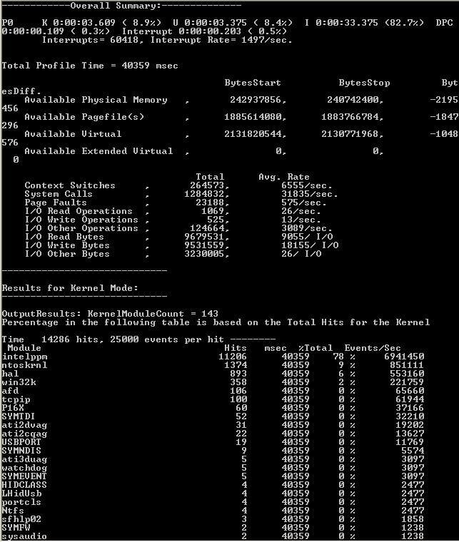

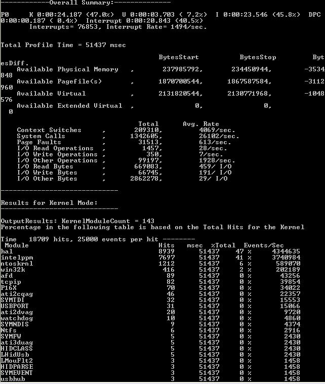

Logipuh Skrevet 21. mars 2008 Forfatter Skrevet 21. mars 2008 Nå fikk jeg endelig Kenrate til å funke Første bilde: Kun lag når taster inn noe med tastaturet. Andre bilde: Gjør ingenting, ingen lag. Tredje bilde: Alt går lyd, mus og alt annet lagger. Jeg fikk ikke med alt på bildene, men jeg tror ikke det som ble listet under var så utrolig viktig.
fenderebest Skrevet 21. mars 2008 Skrevet 21. mars 2008 Det ser ut til at mestedelen av tiden blir brukt på HAL som fungerer som et abstraksjonslag mellom maskinvare og kjernen i windows. For å finne litt mere konklusivt av hva den holder på med kan man kjøre kernrate med bryteren -z hal for å kunne zoome inn på hal.dll. Dette krever at du har tilgang til symboler for hal.dll dette gjøres ved å opprette en ny miljøvariabel i windows _NT_SYMBOL_PATH som peker til symbol-serveren til microsoft: srv*c:\symbols*http://msdl.microsoft.com/download/symbols. Det kan forresten ta sin tid før windows-registrerer miljø-variablen, for å være helt sikker kan du bare logge av og på brukerkontoen din! For å opprette en ny mijøvariabel må du gå inn på: Systemegenskaper Avansert Miljøvariabler Og opprett en ny Brukervariabel som du da kaller _NT_SYMBOL_PATH og gir den verdien: srv*c:\symbols*http://msdl.microsoft.com/download/symbols
