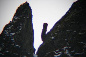

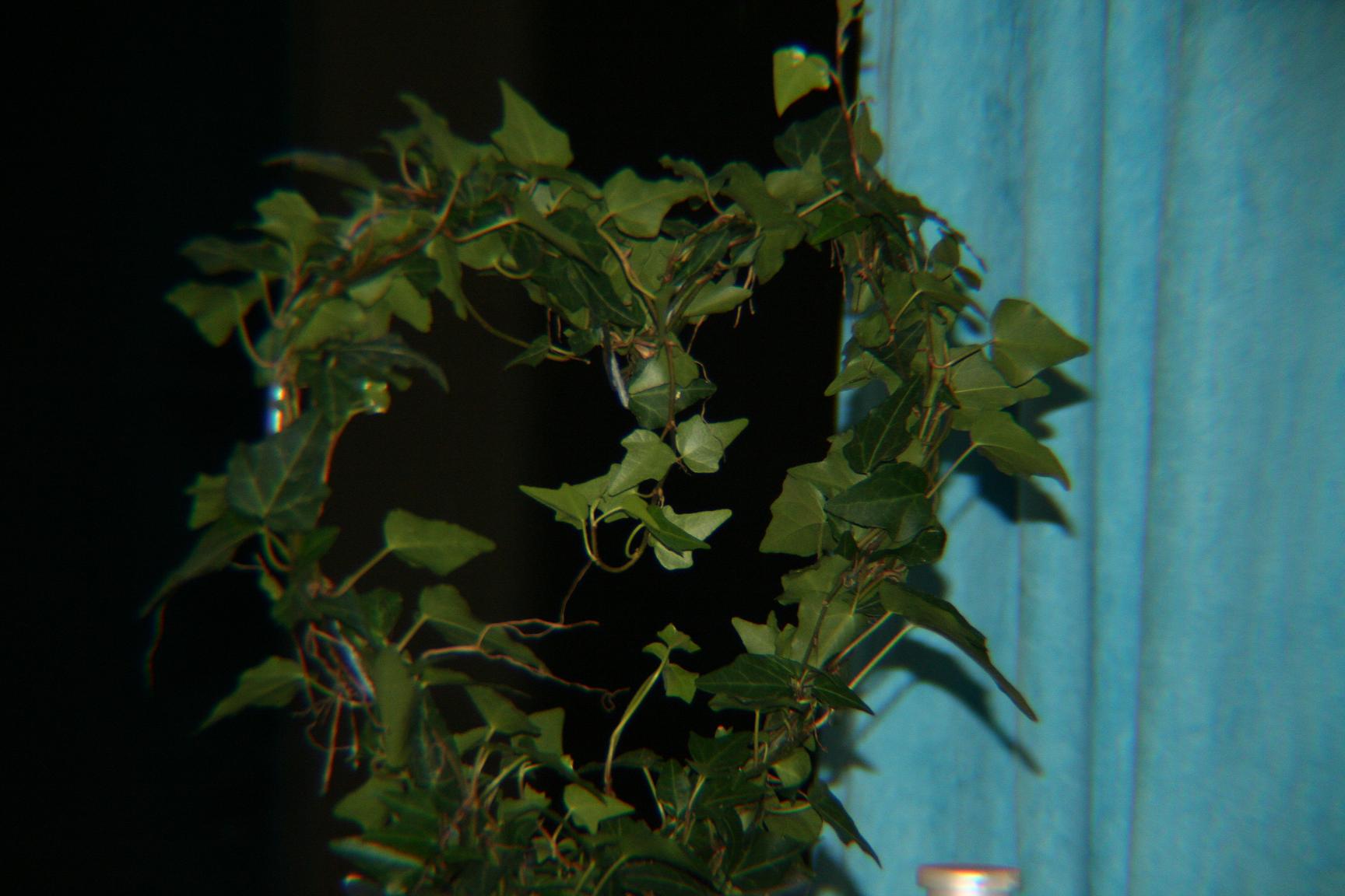

MrMorph Skrevet 21. februar 2008 Skrevet 21. februar 2008 Hei! Kjøpe for et par år siden et Canon EOS 350D, med medfølgende 18-55mm linse. Linsa var svært lite å skryte av. Og da jeg trengte noe med litt mer zoom, gikk jeg for noen uker siden til anskaffelse av en Canon 75-300mm EF 1:4-5.6 III linse. Denne fungerer kjempefint og gir helt greie bilder til mitt bruk. Jeg trengte enda litt mer zoom, og kjøpte derfor en billig 3x Teleconverter. Problemet mitt er at når jeg monterer denne på den nevnte 75-300 linsa, og tar bilder blir disse så uskarpe at det ser ut som om linsa er full av dugg. I tillegg blir det blått skjær rundt alle edges. (i.e rundt kanten av objekter man tar bilder av). På 18-55 linsa fungerer den helt fint, men da er jo liksom litt av poenget borte Jeg er helt 100% amatør, så kan noen gi meg noen tips om hva som skjer ? Vedlegg 1: 75-300mm 1:4-5.6 III + 3x Telephoto Vedlegg 2: 18-55mm + 3x Telephoto
ragamuffin Skrevet 21. februar 2008 Skrevet 21. februar 2008 (endret) Konverteren ødelegger bildene. Blir som å se gjennom tre colabunner for så å klage på at en se 'litt' utydelig. Sett konverteren på hylla hvor den vil funke ok som brevstøtte. Seriøst. Ta heller å klipp ut motivet du er interessert i av den 8 MP store fila. De tåler mye beskjæring: for et 10x15 print holder det med 1 megapix. Endret 21. februar 2008 av ragamuffin

henkeZ Skrevet 21. februar 2008 Skrevet 21. februar 2008 (endret) I tillegg blir det blått skjær rundt alle edges. (i.e rundt kanten av objekter man tar bilder av). Det er CA(Kromatisk abberasjon). Ellers støtter jeg ragamuffin. Jan Henrik Endret 21. februar 2008 av jhdjupvik
