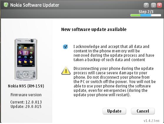

Flygaren Skrevet 3. januar 2008 Forfatter Skrevet 3. januar 2008 (endret) Hei igjen, kommer nå med et spørsmål dere sikkert synes er litt teit, men here it is.... Har lastet ned Nokia Software Updater, og får opp følgende: Betyr dette at jeg ikke trenger å forandre produktkoden??? Er i alle fall sånn det ser ut for meg! Ikke det at jeg har så mye peiling på dette da men... Står jo at det er en update klar... Eller betyr det bare at en ny firmware er tilgjengelig, men hvis jeg går videre kommer det opp en melding eller noe som sier at jeg ikke kan oppgradere... ? Og NEI, jeg har ikke testet dette enda, da jeg ikke har tatt backup av telefonen. Noen som vet om en bra backupmetode som ikke inkluderer PCsuite? Har hørt at man ikke bør bruke denne for å legge inn kontakter, meldinger osv etter å ha oppgradert FW. Noen innspill? Endret 3. januar 2008 av Flygaren
DTS Skrevet 3. januar 2008 Skrevet 3. januar 2008 (endret) Du har høyst sannsynlig en åpen produktkode da ja, så forandring av denne blir ikke nødvendig. Det kommer ikke opp en melding som sier at du ikke kan oppdatere hvis du går videre heller. Hadde du hatt en operatørlåst produktkode, så ville du fått beskjed om at du har siste tilgjengelige FW, istedet for skjermbildet du nå viser... Backup: Bruker selv å kopiere telefonminnet til minnekort. Fordelen med dette er at alle innstillingene (tema ibruk, ringetone ibruk, alarmtone ibruk, etc.) blir gjennopprettet akkurat slik telefonen var før du oppdaterte FW. Noen spill/programmer må du muligens reinstallere... Kalenderoppføringer , notater, etc. synkroniserer jeg via Outlook. Kopiere telefonminnet gjør du ved å gå på meny, verktøy, minne, valg, kopier telefonminne. For å gjennopprette går du på samme meny, og velger gj.opprett fra minnekort. Endret 3. januar 2008 av DTS

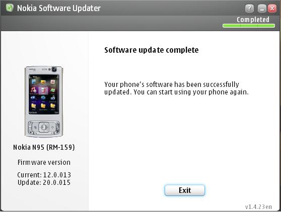

Flygaren Skrevet 3. januar 2008 Forfatter Skrevet 3. januar 2008 Da var det endelig gjort! FW oppdatert til 20.0.015, og jeg trengte ikke å endre produktnøkkelen. Entry ligger fortsatt inne, men det plager meg egentlig ikke så mye... Telefonen er mye kjappere, og har gjennomgått noen store endringer i blant annet musikkavspiller'n, maps, spill, og mye annet. Så for dem som ikke har oppdatert FW enda, vil jeg sterkt anbefale å få det gjort. Installasjonen gikk forresten smertefritt. Herlig! En stor takk til deg DTS! Kristian
DTS Skrevet 4. januar 2008 Skrevet 4. januar 2008 Bare hyggelig Flygaren! Skal du få fjernet Entry, så må du forandre produktkode btw. Glemte dessverre det du nevnte i førstepost, at dette var noe du ville få fjernet...
