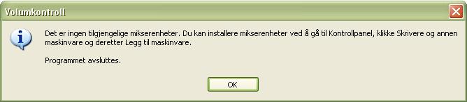

Hei, jeg formaterte nettop PC-en og etter å ha innstallert bl.a. litt for mange codec'er og avinnstallert dem igjen og plundra og ordnet så får jeg ikke lenger lyd når jeg spiller av video. Har prøvd med forskjellige programmer. Jeg tror det har veldig sammenheng med den feilmeldingen jeg får når jeg prøver å gå inn på volumkontroll. Har lagt til bilde som vedlegg. Hva kan jeg gjøre for å få ryddet opp?

Du har fjernet driverene til lydkortet. Høyreklikk på Min datamaskin ---->egenskaper -----> Maskinvare, oppdater driver til lydkortet (Står sikkert et gult ! tegn foran)
Det skal funke.

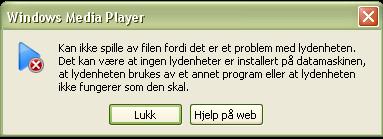

Jeg fikk ikke oppdatert driveren til lydkortet på den måten, men fant driver-CD-en til hovedkortet mitt (hvor lydkort er intergrert) og innstallerte driveren på nytt av. Da fungerte det, men etter å ha sett en film (med vlc) og stengt programmet prøvde jeg å åpne en ny fil. Da var lyden borte igjen. Prøvde å spille av mp3 med WMP og det gikk ikke det heller.
Fikk en liknende feilmelding der og.
Det må være noe som endrer på driver-innstillingene mine av seg selv eller noe? :s
