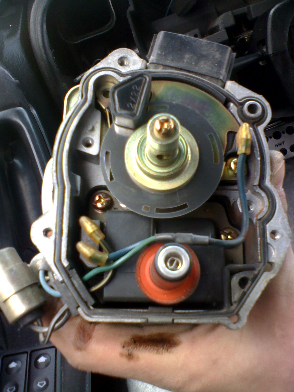

Jeg har kjøpt meg en turteller som ikke var så vrien å koble til..
Jeg mangler bare 1 ledning nå å det er den grønne (signal) som skal kobles til coilens minus pole..
Så var det den coilen da.. jeg har intigrert coil i fordeleren tror jeg, jeg kan ikke finne noen coil i motoren.
jeg så i brukerhåndboken til bilen å dær viser det seg at coilen ligger inni fordeleren.. er dette tilfelle?
kan jeg koble til ledningen inni dær? og hvordan ledning skal den kobles til?
inni fordeleren er det 3 ledninger. en svart-gul en mørk-blå som er koblet sammen med en grønn som går videre opp i fordeleren.
vanskelig å forklare men det ser slikt ut. ( se bilde )
er det riktig at dette er coilen? i hvertfal så holder jeg fordeleren i hånda.. mener at coilen ligger nederst...
Endret av c-NOfx
Reise til huggern og kjøpe ett instrumentpanel med turteller ville jeg ha gjort, ledningen ligger klar bak instrumentpanelet.
Hvis det bare er 4 ledninger ut av fordeler lokket sitter coilen inni der. Den klumpen utafor er sikkert formotstanden. tipper du skal koble deg inn på den øverste av de 2 ledningene til venstre. svart og hvit eller hva den nå er.

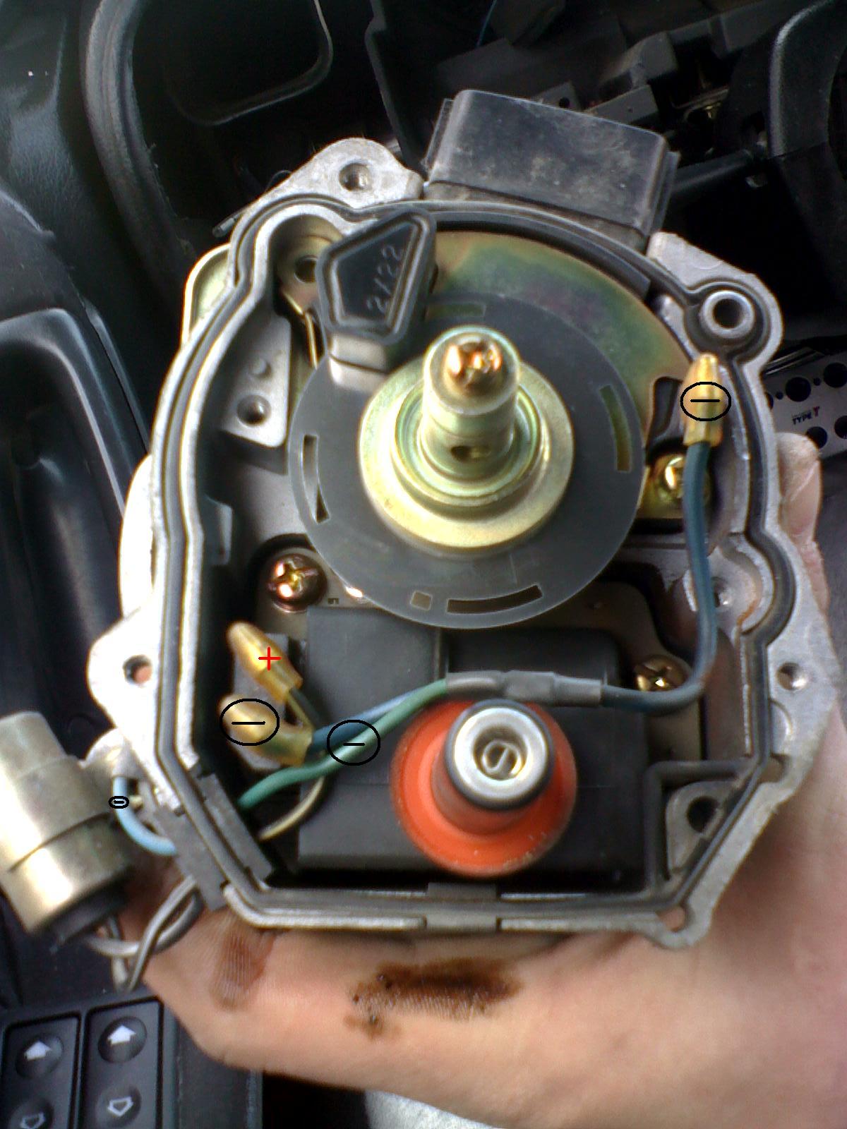

jeg fikk til.. de ledningene inni fordelern som dere ser er + og - til coil..
den ledningen som splittes inni altså blå og grønn er -. den andre er +.
Det funket utmerket og håper denne posten hjelper andre med samme problem..
