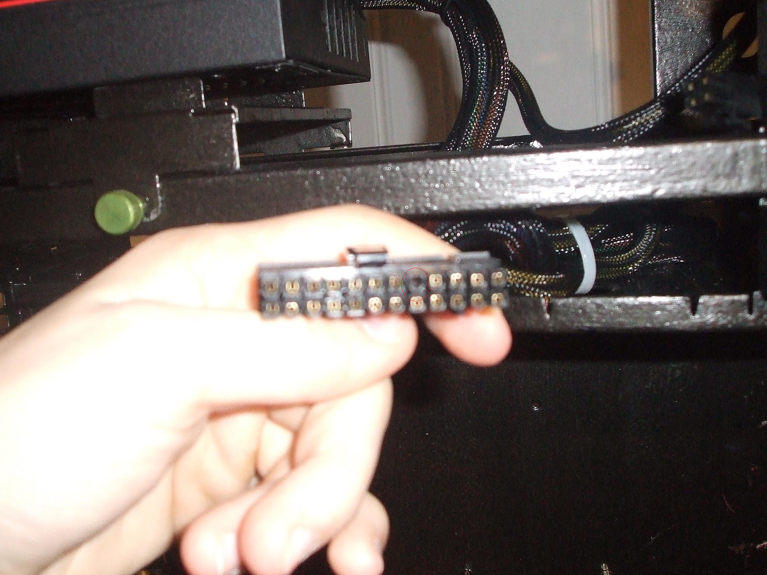

abbath_immortal Skrevet 26. februar 2007 Skrevet 26. februar 2007 (endret) Jeg mangler en pinne på min 20/24 pins kontakten, jeg lurer bare på om den skal vere slik, eller om det er ein feil fra produsenten. Endret 26. februar 2007 av abbath_immortal
nocturno_culto Skrevet 26. februar 2007 Skrevet 26. februar 2007 (endret) Har samme problemet, noen som vet Endret 26. februar 2007 av nocturno_culto
GLOCK05 Skrevet 26. februar 2007 Skrevet 26. februar 2007 (endret) Jeg mangler en pinne på min 20/24 pins kontakten, jeg lurer bare på om den skal vere slik, eller om det er ein feil fra produsenten. 8030372[/snapback] Jeg antar det er pinne 18 ( -5V ). Se i såfall link Endret 26. februar 2007 av GLOCK05
abbath_immortal Skrevet 26. februar 2007 Forfatter Skrevet 26. februar 2007 skal det være slik eller ikke ?
GLOCK05 Skrevet 26. februar 2007 Skrevet 26. februar 2007 (endret) skal det være slik eller ikke ? 8031218[/snapback] Sitat: -5V Moderne ATX hovedkort bruker ikke denne spenning, den er der kun fordi ISA buss standarden krever den. Har ikke hovedkortet ekspansjonsspor for ISA kort har det heller ikke bruk for -5V Det kan svare seg å lese posten det linkes til. Det er vel ikke alle power som mangler denne. Har fått med meg at noen lydkort? har bruk for -5V. Endret 26. februar 2007 av GLOCK05
mackanz Skrevet 2. mars 2007 Skrevet 2. mars 2007 Det är meningen att den ska vara borta för att som sagt ovan, -5V inte finns med på försyningen. Jag vet att Creative för ett par generationer sedan inte ungerade optimalt om den inte hade -5, men jag tror de har gått bort i från det nu. OCZ booster visade ingen display utan -5 heller bland annat.
