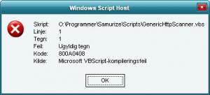

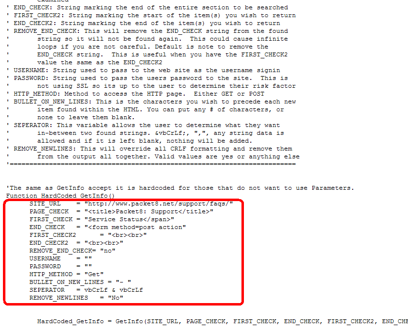

Men er det noen som kan hjelpe meg. Jeg tror ikke det er så mye arbeid med å lage et slikt script. Men jeg kan det jo ikke så jeg er ikke sikker.
Jeg skulle nå ønske at jeg kunne programert det selv. Så hvis noen vet om en side som er om å lære å programmere så hadde det hvert fint å fått vite om den. Men jeg er nødt til å ha det på norsk i så fall. Jeg orker ikke å lese så mye på engelsk.
7596035[/snapback]
Ånei, men da er du nok lost. :)
Det var akkurat det. Det er derfor at jeg spør om noen kan lage det for meg. Grunnen til at jeg ikke tror det blir så stort er fordi er at tv skriptet ikke er så stort, hvis du tenker på at det viser for flere kanaler og til forskjellige tider.

Last ned Generic HTTP Scanner her (direktelink).
Så er det sannsyneligvis noe ala dette du kan forandre til i toppen av scriptet:
SITE_URL	= "http://www.startsiden.no/"
PAGE_CHECK  = "<title>ABC Startsiden - Topp</title>"
FIRST_CHECK	= "<div class="row">"
END_CHECK	= "</div>"
FIRST_CHECK2	= "<strong>Visste du at...</strong> <i>"
END_CHECK2	= "</i></p>"
REMOVE_END_CHECK= "no"
USERNAME	= ""
PASSWORD	= ""
HTTP_METHOD	= "Get"
BULLET_ON_NEW_LINES = "- "
SEPERATOR	= vbCrLf & vbCrLf
REMOVE_NEWLINES	= "No"

Jeg tok og redigerte dette, men det funket ikke skikkelig. Hvis jeg dobbelklikke på selve script filen så får jeg opp dette:
Jeg prøvde også å legge det inni samurize, men da fikk jeg opp dette på desktopen:
Noe jeg har gjort galt?
Hmm, var kanskje jeg som sa litt feil når jeg sa i toppen, men det jeg mente var vel å bytte ut det som står her:
Hvis det ikke var det du gjorde da.. :hmm:
Endret av LarsChh
