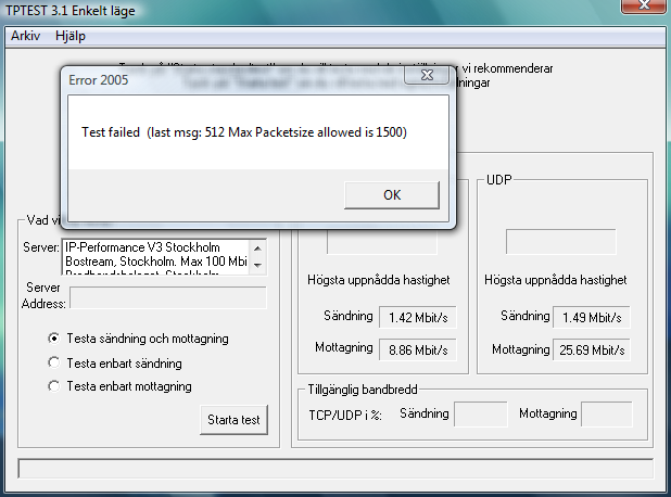

Hvordan har dette seg? Med UDP får jeg nesten nøyaktig det jeg betaler for, men med TCP er saken en helt annen. Greit, TCP krever jo diverse kontrolldata, men det får da være grenser. La med en liten feilmelding jeg fikk ang. pakkestørrelse.
Edit: glemte å nevne at modem er koblet rett i maskinen nå. Ingen mellomledd.
Endret av marXman
