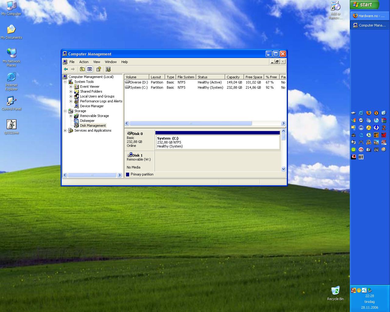

NERV Skrevet 17. november 2006 Skrevet 17. november 2006 Har en del harddisker i maskinen og det har vært vanlig at noen av de faller ut etter en tid. Vanligvis har det holdt med å restarte maskinen, eller slå av at ut strømkabel til HD starte, slå av sett inn strømkabel å slå på så er den tilbake. Nå har en HD forsvunnet fra vindows of jeg får den ikke opp. Jeg har skiftet id kabler fra ID 1 til ID2 til ID 1 otg 2 på controllerkortet. Den er i bios og oppstart men ikke i windows. Jeg fikk den opp en gang og fikk tilgang til alle filer, men når jeg satte inn de andre igjen så forsvant den og nå får jeg ikke den opp selv om det bare er tre HD'r koblet til. Er det noen programmer som kan finne frem HD'n? Jeg har høyreklikket på min datamaskin og sett på diskbehandling, men der dukker den ikke opp.

skarsk Skrevet 17. november 2006 Skrevet 17. november 2006 Kontrollpanel >Ytelse og vedlikehold >Administrative verktøt >Datamaskinbehandling. Der finner du som regel disker uten stasjonsbokstav, men som du selv kan gi bokstav, og den blir igjen synlig i Windows.
NERV Skrevet 18. november 2006 Forfatter Skrevet 18. november 2006 Holder på å skaffe PQ magic. Imens... hvor i Datamaskinbehandling finner du disker uten bokstav? Den dukker ikke opp under diskbehandling..

NERV Skrevet 20. november 2006 Forfatter Skrevet 20. november 2006 Jeg har høyreklikket på min datamaskin og sett på diskbehandling, men der dukker den ikke opp.7302522[/snapback] Hmm.. Prøv å reinnstaller driveren til kontrolleren. Hvis ikke det fungerer så kan kontrolleren eller disken være gåen. Prøv å test disken i en annen maskin. Hvilken kontroller og hovedkort er det snakk om? 7311794[/snapback] Jeg har forsøkt å sette HD'n på IDE kabelen til Hovedkortet og da kom den opp i enhetsbehandling, men forsvant når jeg byttet IDE kabel igjen, og den neste gangen jeg forsøkte så dukket den ikke opp. På kontrolleren står det to andre disker og de virker bra. Det er ingen gule merker i enhetsbehandling. Harddisken er ett par måneder gammel, og jeg hadde litt problemer med å installere den. Har totalt, med den jeg ikke finner, fem harddisker. Siden den har virket et par måneder så tror jeg ikke det er et problem med HK eller kontrollrekort.
