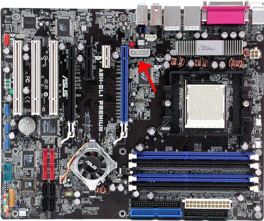

Jeg har lagt til et bilde av hovedkortet mit som vedlegg.
der har jeg tegnet på en pil, så vitt som jeg har fårstått skal den koblest til strømmforsyningen om jeg bruker SLI fonksjonen på hovedkortet.
men spørsmålet mit er om den gri strøm til alle PCI korta,
fordi jeg har prøblem med et PCI sattelit kort, og lurer på om det kansje har forlite strøm.
men vist jeg kobler den til strømfosyninga og den bare levera strøm til PCI express portane, da blir Skjermkortet mit ødelagt.
så jeg lurer på om noen av dere vet om det kan fikse problemet mit med sattelitkorte eller om jeg frityrkoker skjermokortet mit vist jeg plugger en in i strømforsyninga mi
skjermkortet ditt blir ikke ødelagt om du putter inn den strømpluggen der. det er faktisk anbefalt uansett for å sørge for at hk får en mer stabil strømtilførsel.
