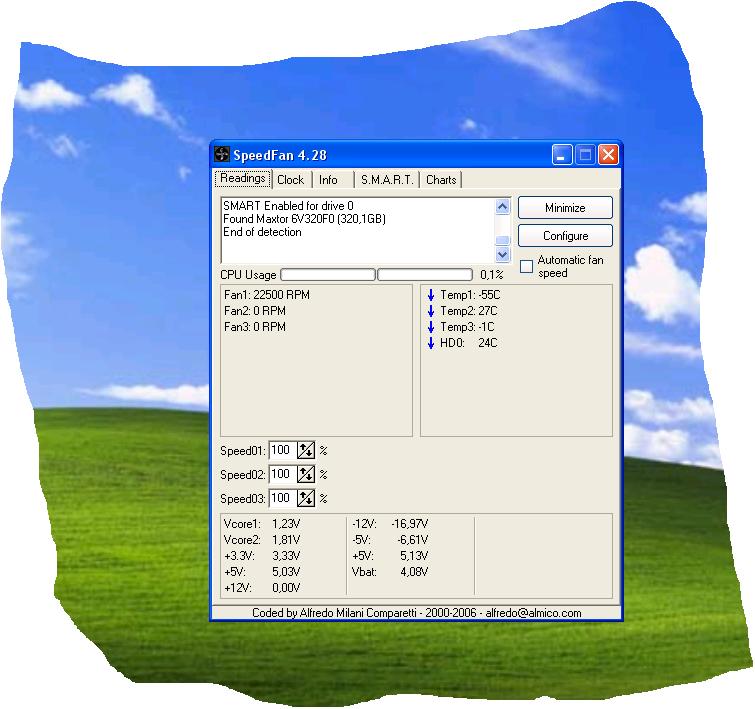

Francesca_ Skrevet 29. oktober 2006 Forfatter Skrevet 29. oktober 2006 Har nå sjekket med Speedfan, sjekk bilde for avlesning. Maskinen restarter ganske ofte, særlig når jeg er i Firefox, men også når den er helt idle. Siden i går har maskinen restartet 5-6 ganger.

Kimmer Skrevet 29. oktober 2006 Skrevet 29. oktober 2006 (endret) Hei, Temperaturen ser normalt ut for din CPU (27C i Speedfan). Du bør avinnstallere de programmer, du har innstalleret, efter at du fikk PC'en (FireFox osv.) og da teste om den er stabil. På hjemmesiden til Hovedkortet kan jeg se, at Gigabyte har utgitt en ny BIOS, der fikser et LAN (nettverk) problem. Sjekk at du har den nyeste BIOS ("F2" dateret 2006/08/07) før du ringer support på Netshop eller sender PC'en retur. Kimmer Endret 29. oktober 2006 av Kimmer
