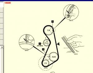

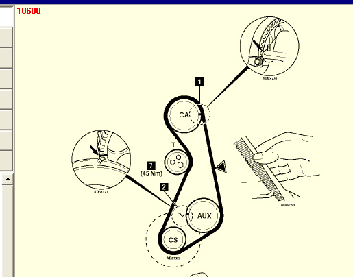

Golf2-1987 Skrevet 26. september 2006 Skrevet 26. september 2006 Har byttet registerreim på min '87 Golf II. Etter en liten glipp under montering, smatt kamaksel hjulet noen tenner til siden... Var nok litt uheldig med kompresjon i motoren. Uansett... Jeg har gått gjennom Haynes boka, og gjort alle justeringer korrekt. - Merke på nedre tannhjul matcher hjul på rotor, når stempel 1 står i topp. - Merke på øvre tannhjul flukter med toppen på blokka. - Merke på svinghjulet er synlig i inspeksjonshullet på toppen av girkassa. - Det er gnist på pluggene - Forgasseren får bensin - Det er kompresjon i motoren spørsmål: Har jeg glemt noe? Har en mistanke om at rotoren "tenner" plugg 1 litt sent, men trodde likevel bilen skulle starte... Noen som kan hjelpe meg... på forhånd takk!
Stjernestøv Skrevet 28. september 2006 Skrevet 28. september 2006 Hei. Du er klar over at på de motorene er det merker på begge sider av kamakslingens "tannhjul". Disse står ikke overett! Hvis det er merke rett opp på toppdekselet skal du bruke merket på fremsiden av tannhjulet. Hvis ikke merke rett opp skal merket på "baksiden" av hjulet flukte med delingen mellom topp og toppdeksel i forkant av motor. Tror dette er forklaringen på ditt problem. Nå burde du få start
