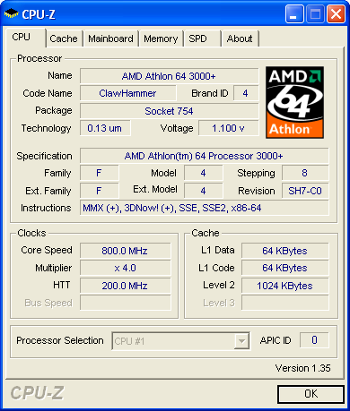

Jeg kjørte benchmark med Prime95 i sted, der sto det også at cpu speed: 792mhz.. hmm
Slik så det ut når jeg kjørte cpu-z på maskinen.
Vedlegget er av cpu siden.
Ser forresten ut som den spretter opp på 1800mhz når jeg gjør noe ja..hvordan kan jeg bli kvitt denne funksjonen?slik at den holder max hele tiden?
multiplier = x9 (du kjører x4)
Htt (orginalt) = 200
Voltage her er 1.456 (du har 1.100v

Den kommer dit når jeg setter i gang flere prosesser.
Men nå når jeg satte inn batteriet igjen, så kjører den mer på 1800mhz..
Har kunne tenkt meg å blitt kvitt dette å kjørt på 1800mhz hele tiden..må vell være bedre det?
