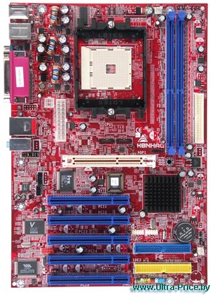

spøkelset Skrevet 8. juli 2006 Forfatter Skrevet 8. juli 2006 (endret) tja, kom det noe smell eller gnist fra porten når du satte det inn? pleier og gjøre det ved korstlutninger. men du får nesten bare prøve å starte med bare cpu og hk.. piper det ikke er hk dødt, piper det så lever iaffal hk 6454713[/snapback] Nei det kom ikke noe smell. Den bare sloknet stille. Har forøvrig lagt merke til at det lyser oransje fra punktet der du setter inn internettkabelen bak på pc'en når jeg setter i strømkabelen. Kan dette tyde på at hovedkortet lever?? EDIT: Koblet fra skjermkort og harddisk nå og prøvde å starte pc'en, men fremdeles ingen reaksjon. Vurderer å levere pc'en inn til reperasjon, men det blir sikkert billigere å kjøpe et nytt socket 754 hovedkort til 300 kr. Men før jeg eventuelt gjør dette må jeg være 100 prosent sikker på at det er hovedkortet som er føkka. ER det noen sikre tegn som kan bekrefte dette? Er lei av å være uten pc nå.. Endret 8. juli 2006 av s¤p¤1
