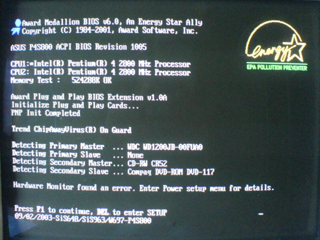

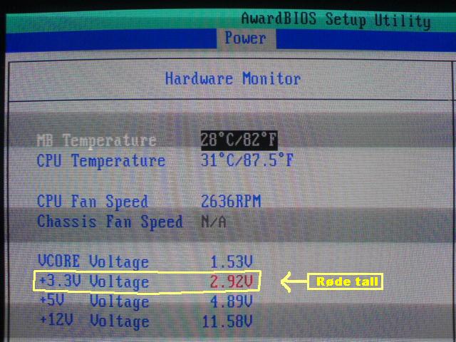

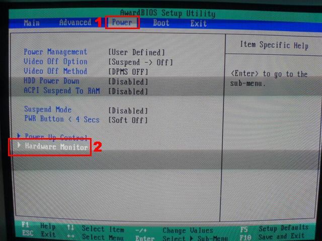

BorN Skrevet 21. juni 2006 Skrevet 21. juni 2006 (endret) Sånn ca Annenhver gang jeg starter PCen under oppstart, kommer det advarsel om at alt ikke er som det skal være med "Power settings" ifølge "Hardware Monitor" i BIOSen: Under lasting av diverse andre ting, kommer det opp melding om at "Hardware Monitor found an error" Jeg trykker del, velger Power, og deretter Hardware Monitor Røde tall er nok feil med ett eller annet, så det er noe feil med +3.3V Voltage. Er kanskje noe klurings med strømforsyninga. Har hatt problemer med strømforsyninga før (PCen slo seg rett av *klikk* av seg selv), og kjøpte ny strømforsyning (En billig Qtec 300W -- 300W for lite?). Ser på en lapp på strømforsyninga i PCen at +3.3V er Orange ledninger. Og det er et sett med ledninger fra PSUen som inneholder orange ledninger, som ikke er plugget i noen plass. De har vært løse lenge, vet ikke hvor den skal inn, har ikke funnet noen passende hull. Men altså, hvordan løse dette problemet? MEGET takknemlig for kloke svar! Endret 5. juli 2006 av BorN
Patz Skrevet 21. juni 2006 Skrevet 21. juni 2006 Dersom det stemmer så er spenningen litt for lav ja, prøv å måle med et voltmeter mellom GND og 3,3V (http://www.pcpowerandcooling.com/products/assets/S47ATX/mb_S47ATX.gif)
