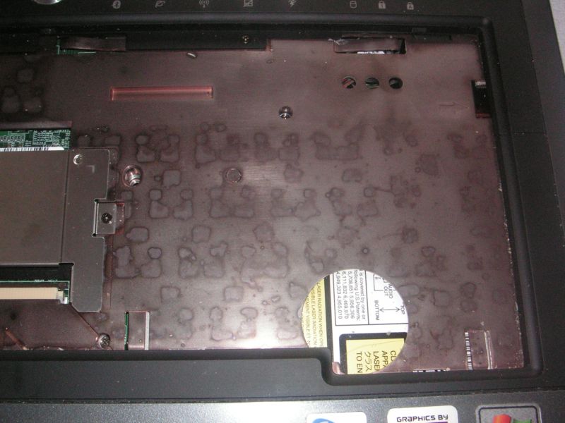

Qwseyvnd Skrevet 1. mai 2006 Skrevet 1. mai 2006 Hei...Jeg skrudde av tastaturplate, og jeg oppdaget noe som er rart og muligens utsatt av varme. Sjekk vedlegget...ser ut som svimerker.
DE1 Skrevet 1. mai 2006 Skrevet 1. mai 2006 Æææ, en bombe. Neida, men sånn seriøst så, så det ikke helt godt ut. Men det er vel ikke noe å bry seg om.
Complexity Skrevet 1. mai 2006 Skrevet 1. mai 2006 Æææ, en bombe. Neida, men sånn seriøst så, så det ikke helt godt ut. Men det er vel ikke noe å bry seg om. 6021282[/snapback] er vel noe å bry seg om hvis maskina blir så varm at den svir seg
DE1 Skrevet 1. mai 2006 Skrevet 1. mai 2006 Æææ, en bombe. Neida, men sånn seriøst så, så det ikke helt godt ut. Men det er vel ikke noe å bry seg om. 6021282[/snapback] er vel noe å bry seg om hvis maskina blir så varm at den svir seg 6021300[/snapback] Om det er svimerker da. Og det skal det jo ikke være. Da er det isåfall produktfeil.
Qwseyvnd Skrevet 1. mai 2006 Forfatter Skrevet 1. mai 2006 Når jeg skriver er det varmt på tastaturet og cpu temp fra 58 til 95 grader, den ligger oppe til høyre, hjørne. jeg mistenker det er harddisken, skjermkort og hovedkortet som lager varme. Jeg testet med finger om den er fast, den blir til brennmerker, "aske" fester på finger min, og den er som "maling", jeg mistenker noe feil med den.
Qwseyvnd Skrevet 1. mai 2006 Forfatter Skrevet 1. mai 2006 Vifter går som det skal...på cpu viften går den maks 3500 rpm tror jeg, men på skjermkort aner jeg ikke. Begge har heatpipe kjøling.
Qwseyvnd Skrevet 5. mai 2006 Forfatter Skrevet 5. mai 2006 Jeg har funnet årsaken...det er gpu som blir 105-110 grader varm ved spilling, har ikke overklokket den, og cpu blir 80-95 grader varm ved spilling, noe er feil med bærbar pc. Er det lurt å demontere hele eller levere og klage ?
AKIRAx77 Skrevet 5. mai 2006 Skrevet 5. mai 2006 Hvis dette er en model bygget etter samme måte som de ny Apple maskinene (som bygges av Asus) så kan du ha dette problemet: https://www.diskusjon.no/index.php?showtopic=572111&hl= AKIRA
Qwseyvnd Skrevet 5. mai 2006 Forfatter Skrevet 5. mai 2006 Jeg tviler det er pasta som er problemet fordi under bærbar er den så varm at jeg ikke kan ta på den lenge.
AKIRAx77 Skrevet 5. mai 2006 Skrevet 5. mai 2006 Leste du hele innlegget på linken? Hvor tror du varmen går når kjølepastaen gjør motsatt effekt pga det er for mye...alle andre steder. AKIRA
Qwseyvnd Skrevet 5. mai 2006 Forfatter Skrevet 5. mai 2006 Er det helt sikkert ? Det er ca 85 grader idle, når cpu er på 2.133 ghz, dvs den jobber ikke, når den jobber for fullt blir den 95-99 grader varm :s
jon_o Skrevet 5. mai 2006 Skrevet 5. mai 2006 Det er varmt - alt for varmt. Du har nok et problem med kjølingen og det er vel ikke umulig at problemet ditt skyldes bruk av for mye kjøpepasta slik Akira antyder. Denne burde du sende inn som en reklamasjonssak.
Qwseyvnd Skrevet 5. mai 2006 Forfatter Skrevet 5. mai 2006 Jeg fant ut hvordan chipset og skjermkort er kjølt...de bruker thermal pad, men de er løs og myk, for noe helvete.
Qwseyvnd Skrevet 6. mai 2006 Forfatter Skrevet 6. mai 2006 Jeg fant også ut at kjøleribbe og chipset/gpu er ikke helt sammen, men 0,1-0,3mm mellom, som ingenting...er visst nødt å klage...kjøleribbe er feil.
