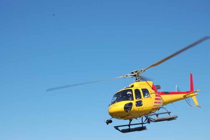

donald D Skrevet 11. februar 2006 Skrevet 11. februar 2006 Hei! Jeg har eid et Nikon D50 i over et halvt år nå. Jeg har hatt stor glede av dette , men i en lengre periode nå har jeg funnet en mørk prikk i toppen av bildene mine. I starten trodde jeg at det bare var møkk på objektivet. Men jeg har prøvd med andre objektiver og har kommet til at det er noe galt med kamera. Når jeg går tilbake og ser på bilder jeg tok, finner jeg igjen flekken allerede etter noen dager jeg kjøpte kameraet. Det jeg lurer på er om det er noe jeg kan gjøre, for å fikse probleme? Eller må kameraet inn på reprasjon ? (noe som sikkert ikke blir rimelig) Og hva er egentli galt? Takker på forhånd for alle svar
Rivers Skrevet 11. februar 2006 Skrevet 11. februar 2006 Rusk på sensoren? Prøv å ta et bilde med liten blender (høyest mulig f-nummer) og still fokusen så nærme som det går. Og ta bildet mot en ensfarget (lys) bakgrunn. Se hvor skarp den blir... Eller bare kikk på sensoren. Av med linse, still kamera på bulb og trykk og hold utløseren... OG IKKE PELLE! Evt. støv skal ikke fjernes med en q-tip eller ved å blåse på sensoren Enten en støvblåserbelg (heter de det?) eller en sånn greie du får på apoteket til å sprute vann inn i øret... men da uten vann Kan også bruke spesielle sensor børster.
zany Skrevet 11. februar 2006 Skrevet 11. februar 2006 Hei og velkommen inn i DSLR verden hvor støv/rusk på sensoren er en del av hverdagen (så sant du ikke eier et Olympus kamera da...skulle gjerne hatt den støvfjerningsteknologien i mine kameraer...håpe "nye fuji s4 pro" får det hehe ). Tilbake til "problemet" ditt. Du har allerede fått råd om å bruke blåsebelg. Det vil jeg også anbefale deg å bruke først, se om du får blåst bort støvkornet. Men av og til så sitter den mer fast som "skitt", da må du til verks med f.eks noe som heter sensor swabs eller lignende produkter. Linker: http://www.photosol.com/swabproduct.htm (kan kjøpes via f.eks. www.fotovideo.no - www.ddmr.no - www.av-hardware.no mm) http://www.pbase.com/copperhill/ccd_cleaning http://www.visibledust.com/ (søk på ord som "dust" + "sensor" + "cleaning" o.l og du vil finne masse info om dette). Kan i hvert fall betrygge deg med at det ikke er noe galt med kameraet ditt. Jeg vil ikke anbefale deg å sende kameraet inn til rens. Det KOSTER mucho money. Like greit først som sist å lære seg dette og innarbeide gode rutiner. Du vinner også mye på å gjøre raske objektivskift, og steder hvor det er minimalt med svevestøv. Men vil du helst få serviceverksted til å gjøre dette for deg så kan jeg varmt anbefale Interfoto Verksted på Høvik. Lykke til mvh. Peter
