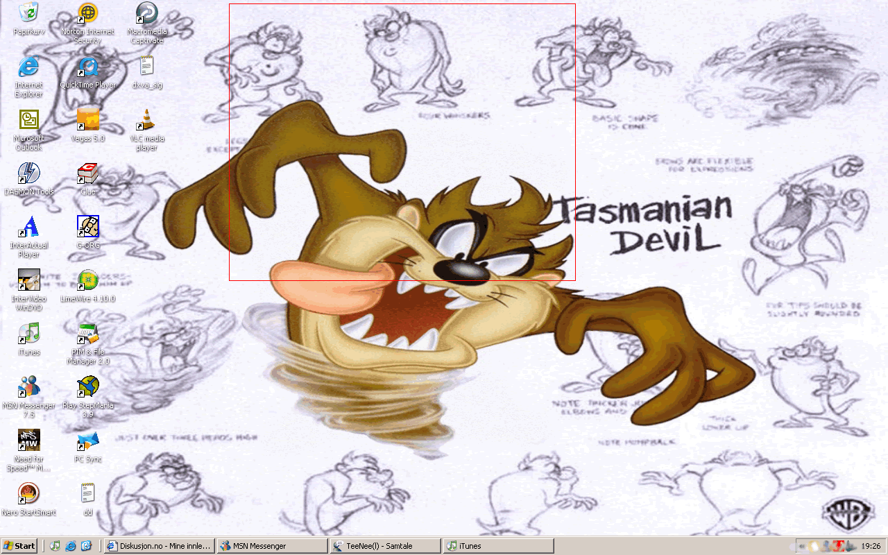

Jeg har en film av et skjermbilde, men filen er så stor, og har dårligzoom-mulighet.
Derfor ønsker jeg bare en liten del av bildet på filmen.
snakk om 400x500 pixel elns.
Skjønner dere hva jeg mener?
Hvordan kan jeg få til dette?
Den lille delen skal bli en ny film.

Legger ved et bilde jeg.

Vegas derimot, kan garantert gjere det. Importer filmen og endre prosjektet til ynskja oppløysning. Har so vidt prøvd demoversjonen av Vegas, so eg hugser ikkje akkurat korleis ein gjorde det, men eg meiner det var ein knapp ved monitoren, som førte til innstillingane for prosjektet. Her skriv du inn den oppløysninga osb. som du ynskjer.
Om videoen no vert krympa, slik at du ser heile biletet i i ramma, bruk Pan & Zoom (eller kva det heiter), for å flytte og forstørre det.
