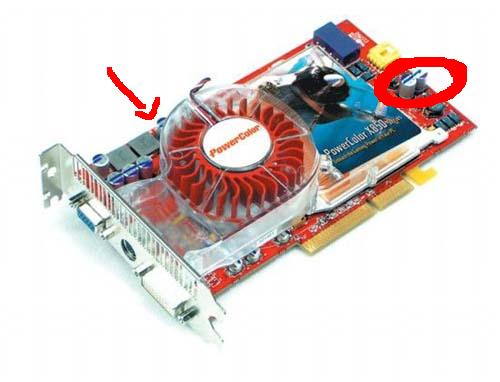

Chris_lox Skrevet 19. november 2005 Skrevet 19. november 2005 Jeg kjøpte en Aqua Computer blokk, x800 series. Og til min store forferdelse så passer ikke denne blokken på mitt x850xt-pe powercolor kort! Hva er feil? Jeg har prøvd alt!
Ostepølsa Skrevet 19. november 2005 Skrevet 19. november 2005 Hvilke komponenter er det som kommer i veien? På mitt X850XTPE kort, også fra PowerColor, så passer den blokka akkurat.
Chris_lox Skrevet 20. november 2005 Forfatter Skrevet 20. november 2005 Det er en kondensator som kommer i veien! ER så utrolig kjedelig!
Skrue Skrevet 20. november 2005 Skrevet 20. november 2005 Det hadde jo vært smart å legge ut et bilde / tegning av hvilken kondensator det gjelder! Med en så lurvete forklaring kan du ikke regne med å få spesielt gode forslag til hva som evnt kan gjøres.
Chris_lox Skrevet 20. november 2005 Forfatter Skrevet 20. november 2005 (endret) Beklager den utydelige posten, har et bilde jeg kan legge ut! Har ringet rundt kondensatoren det gjelder, håper noen kan komme med noen forslag da Der man ser det er ringet rundt, og der det er en pil, er det kondensatorer som står i veien, man får da ikke blokken nedimellom disse! Håper det ble litt lettere å hjelpe da! Endret 20. november 2005 av Chris_LoX
Skrue Skrevet 20. november 2005 Skrevet 20. november 2005 Om det lar seg gjøre mtp nok "flesk" på kjøleren, så kan det kanskje la seg gjøre å file vekk litt materiale fra denne for å unngå konflikt med kondensatoren(e)? I enkelte tilfelle lar det seg også gjøre å flytte kondensatoren(e) til motsatt side på kortet. Men NB! Dette krever GODE kunnskaper om lodding, og riktig verktøy er også påkrevet. Husk også på å montere kondensatorene riktig, mtp polaritetet på disse.
tbend Skrevet 20. november 2005 Skrevet 20. november 2005 Jeg vil også tro det går an å File vekk litt FLESK :!: :!: som skrue sier.....

ManagHead Skrevet 20. november 2005 Skrevet 20. november 2005 Om det lar seg gjøre mtp nok "flesk" på kjøleren, så kan det kanskje la seg gjøre å file vekk litt materiale fra denne for å unngå konflikt med kondensatoren(e)?I enkelte tilfelle lar det seg også gjøre å flytte kondensatoren(e) til motsatt side på kortet. Men NB! Dette krever GODE kunnskaper om lodding, og riktig verktøy er også påkrevet. Husk også på å montere kondensatorene riktig, mtp polaritetet på disse. 5180039[/snapback] Å file ned fungerer, men det er ikke mange mm å hente. Har selv prøvd, men lagde en shim som gjorde at blokka ble liggende noen mm høyere og da gikk den klar av alle komponenter. Nå er det ikke sikkkert at dette er like aktuelt her da det sikkert er en blokk som skal kjøe ram og? Kan jo bruke samme metode der og, men å lodde at kondensatorne er en god ide og ikke så veldig vanskelig om du har det rette utstyret oog har prøvd å lodde på hw før
