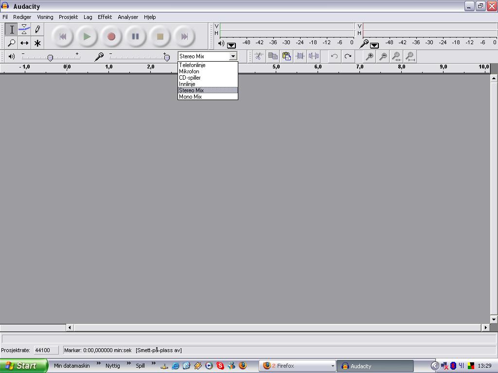

X-Fiesta Skrevet 29. oktober 2005 Skrevet 29. oktober 2005 Hei. Jeg søker etter et program som kan ta opp lyd på pc'en. F.eks når man hører på et radioprogram på pc'en, så kan man ta opp lyden her på pc'en. Kanskje litt dårlig forklart, men er det noen som kan hjelpe meg? 5077465[/snapback] Audacity funker bra, og er gratis!
Øssa Skrevet 30. oktober 2005 Skrevet 30. oktober 2005 Kan man ta opp lyd "på vei ut" der? Trudde bare man kunne ta opp fra input-en på lydkortet..?

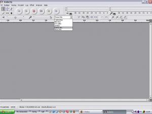

X-Fiesta Skrevet 30. oktober 2005 Skrevet 30. oktober 2005 Kan man ta opp lyd "på vei ut" der? Trudde bare man kunne ta opp fra input-en på lydkortet..? 5078668[/snapback] Ja, det går fint, man velger bare "stereo Mix" eller "Mono Mix" som opptaks kilde.
