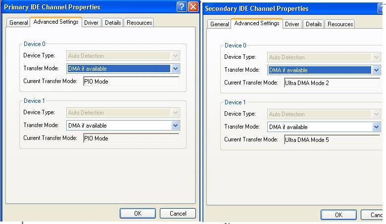

Bluebeans Skrevet 10. april 2005 Skrevet 10. april 2005 (endret) Jeg har tre harddisker. To samsung og en Seagate. Alle er IDE. Seagaten (200gb 7200 rmp 8mb cache) fungerer veldig fint. Farta er som den skal (30 mb/s - 40 mb/s) . Ellers har jeg En Samsung Spinpoint P40 (80gb 7200 rmp 2mb cache) og en Samsung Spinpoint P80 (160gb 7200 rmp 2mb cache) Begge er koblet til samme IDE-kabel. På disse derimot har begge en gjennomsnittsfart på 2.8 mb/s. Forøvrig har jeg AMD athlonxp +3000 Barton AOpen AK77-8X Max 2x Apacer Tech. (512 Mb PC2700 DDR SDRAM) Hva skal jeg gjøre for å få riktig fart? Håper på fornuftige svar. Endret 13. april 2005 av faaeri

lavizh Skrevet 10. april 2005 Skrevet 10. april 2005 (endret) Kan det være at du kjører i PIO mode istedet for DMA? Sjekk Control Panel -> System -> Hardware -> Device Manager -> IDE ATA/ATAPI Controller, høyreklikk på Primary eller Secondary og velg Properties. Sjekk Primary Channel TAB'n. "Current Transfer Mode" skal være "Ultra DMA Mode-X". Hvis de står som PIO kan du slette Primary eller Secondary og restarte Windows. Da skal den legges inn på korrekt mode ved oppstart. Kan også være selve IDE kabelen. Har du prøvd med en annen? Endret 10. april 2005 av lavizh
Bluebeans Skrevet 10. april 2005 Forfatter Skrevet 10. april 2005 (endret) Jeg har foretatt det meste av formateringer, defragmenteringer og slikt. Jeg sjekka ut det du skrev lavizh. Dette er utenfor min fatteevne. Men jeg legger med et screenshot av det jeg fant ut. EDIT: På primary IDE channel properties, så er alternativene på transfer mode: PIO Only DMA if available Og jeg har testet flere IDE-kabler, som jeg vet skal funke. Endret 10. april 2005 av niXon^^
lavizh Skrevet 10. april 2005 Skrevet 10. april 2005 Den skal ikke stå i PIO mode (hvis ikke da enheten kun støtter PIO men sjansene for det er minimale) ... Gjør som jeg sa, slett Primary og restart Windows. Da skal Windows finne enheten på nytt og forhåpentligvis sette den til DMA.

Bluebeans Skrevet 10. april 2005 Forfatter Skrevet 10. april 2005 Jeg har nå gjort som du sa, men det står fortsatt på PIO. Primary IDE channel har blitt innstalert på nytt, ettersom at jeg måtte restarte nok en gang. Noen forslag for hvordan jeg kan få det over på DMA?

dobbelmann Skrevet 10. april 2005 Skrevet 10. april 2005 (endret) Har hatt samme problemet, og da var det faktisk registeret som hadde låst seg på pio-mode. Kan banne på at det er det samme problemet du har. Skal google litt rundt og finne fremgangsmåten, men tipper du også finner det i google hvis du søker litt. Edit: Sånn, etter 1 minutt fant jeg en link. Ikke den jeg hadde sist, men meiner det samme står forklart her. Ta en kikk på det! Og si fra hva du finner ut! Kan finne flere linker, søkte på "udma pio registry" http://www.michna.com/kb/WxDMA.htm Re-enable DMA using the Registry Editor <- prøv det som står der Edit2: http://users.bigpond.net.au/ninjaduck/itse...educk/udma_fix/ Sånn, der var den linken jeg brukte sist :!: Endret 10. april 2005 av dobbelmann

Bluebeans Skrevet 11. april 2005 Forfatter Skrevet 11. april 2005 (endret) På'n igjen. Har gått gjennom par-tre guider som omfatter registerendringer, uten særlig hell. Men jeg ser nå at seagaten står som dynamic, ikke basic som de andre. Og istedet for partition så har jeg simple. Kan dette ha noe å si? Denne ligger sammen med dvd-spilleren på IDE2. Endret 11. april 2005 av niXon^^
