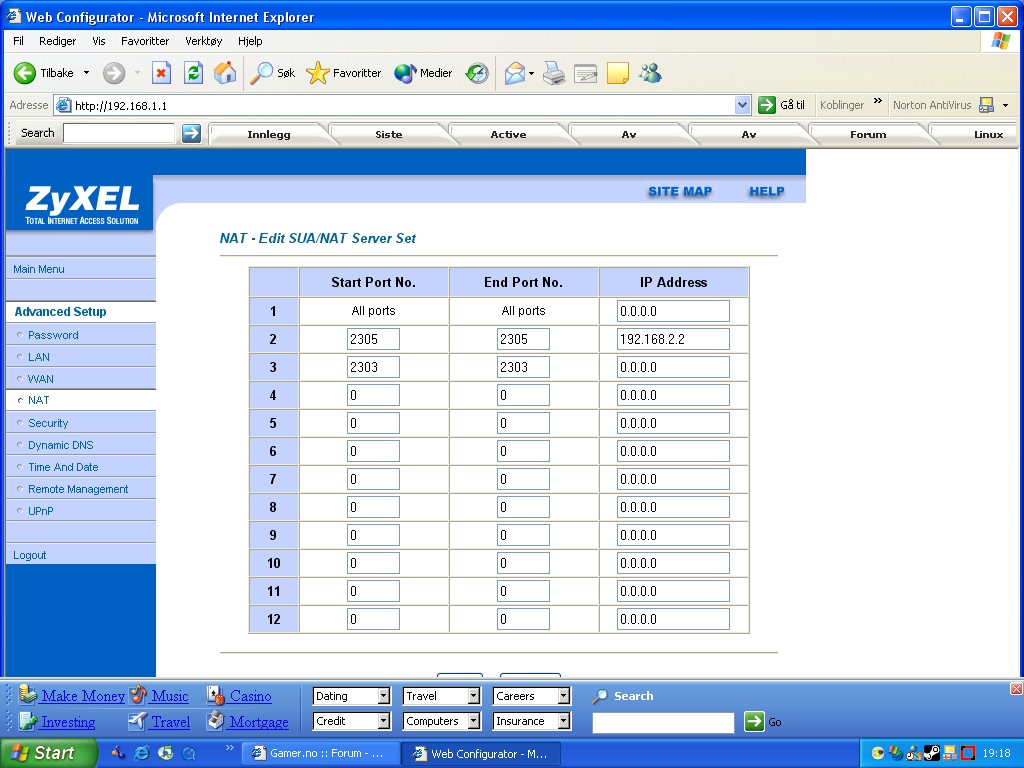

tiss Skrevet 23. februar 2005 Forfatter Skrevet 23. februar 2005 men er det noen her som vet hva som skal stå i desse portene? det som står der funker ikkje.....er for å få active dc++
