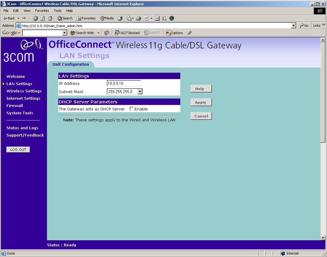

Hmm.. høres ut som det samme som skjedde hos meg. Jeg gav routern IP 10.0.0.10
og da jeg trykket apply tok det en liten stund før "siden kan ikke vises" kom opp. Dette mest sannsynlig for at den nå har en helt annen adresse enn hva som står i adressefeltet. Jeg fikk heller ikke logget på før jeg foretok en restart.
OG husk, disable DHCP.
Legger ved et skjermbilde så du kan se.
Prøv igjen, det skal gå.
