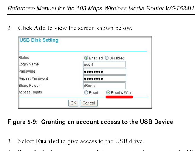

wamjdi Skrevet 12. januar 2005 Skrevet 12. januar 2005 Antar disken er ntfs? fat32? Snodig at du får ftp til å virke og ikke "samba"-funksjonen da... Du har gjort som på bildet? Velger bruker Setter passord Setter adresse (eks. \Shares) Husk å legge til nettverksadressen med riktig bruker og passord...
milsem Skrevet 12. januar 2005 Forfatter Skrevet 12. januar 2005 Takk for at du forsøker å hjelpe meg. Jeg trodde at den menyen var for å sette opp aksess via ftp, ikke lokal nettverksdeling. Behøver ikke å konfigurere noe som helst for å få tilgang til disken, men som sagt så går det ikke å skrive til den. Tror jeg nå vet hvorfor, fikk nemlig følgende feilmelding når jeg forsøkte å dele ut via ftp med skrive og lese rettigheter: "Please note that the router does not support write-access to NTFS partition, so your FTP account will be read-only." Får vente på en ny firmware.... om det noengang kommer en løsning på dette..
