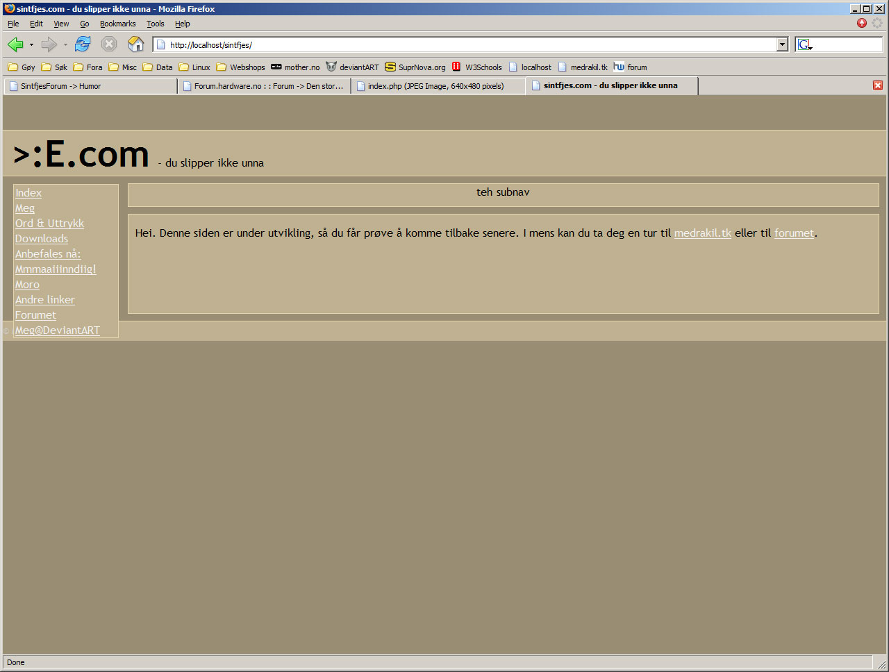

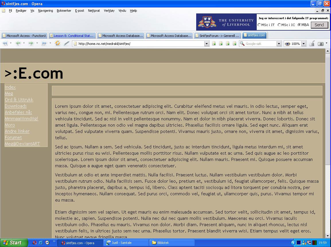

Medrakil Skrevet 20. desember 2004 Skrevet 20. desember 2004 (endret) Hei. Jeg er i gang med min nye side, >:E.com (sintfjes.com). Men jeg sliter litt med CSS'en. Opera, Firefox og IE plasserer nemlig menyen tre forskjellige steder. I opera kommer den oppi headeren, i IE sitter den fint, i mozilla kommer den litt for langt ned. siden er http://home.no.net/medrakil/sintfjes/index.php, css er å finne her. Er det noen som kan gi meg noe hint på hvordan jeg kan få siden til å se fornuftig ut? Legger ved screenshot som jeg fikk en venn til å ta med opera. Endret 20. desember 2004 av Medrakil

Medrakil Skrevet 20. desember 2004 Forfatter Skrevet 20. desember 2004 (endret) EDIT: Den validerer nå... Og etter at jeg fiksa litt i stad er den nå bare 1px for langt ned i firefox, mens opera fortsatt er ute og kjører. Er forøvrig ikke ferdig med layouten eller noe, men trenger å få dette på plass... Endret 20. desember 2004 av Medrakil

phanti Skrevet 21. desember 2004 Skrevet 21. desember 2004 Hva gjorde du for å få det til å bli vist likt i alle browsere? (for det ser sånn ut for meg nå)
Steinmann Skrevet 21. desember 2004 Skrevet 21. desember 2004 (endret) yess, ser ikke noe stor forskjell i Opera vs IE nå.. btw, du har glemt å sette encoding, html krever det ikke, men det er god standard mener nå jeg, så veit du at den vises riktig edit: litt mye padding på toppen der? Endret 21. desember 2004 av orsus
Medrakil Skrevet 21. desember 2004 Forfatter Skrevet 21. desember 2004 (endret) Ikke det at jeg kan så mye, men hvorfor ikke bruke tabeller? - da kan du bruke rowspan og colspan og få "tabellene riktig"... Prøver å kun bruke CSS, da det er bedre praksis. Som Jibril2k sa, tabeller er for tabelldata. I tillegg er det mye ekstra tekst som loades hver gang, det er kaotisk for screenreaders (sånne som leser en side for deg), og det blander innhold og presentasjon, noe som gjør det vanskeligere å redesigne. Dessuten kan man bruke flere forskjellige stilark og bytte mellom dem (som "skins"), noe jeg vil prøve etter hvert. Hva gjorde du for å få det til å bli vist likt i alle browsere? (for det ser sånn ut for meg nå) Jeg vet ikke, jeg tror det fiksa seg mens jeg prøvde å fikse det, og at opera-vennen ikke trykket refresh eller no.. (EDIT: Nå skal jeg laste ned opera så jeg kan teste det sjæl ) Aner ikke, men er i hvert fall glad for at det ser likt ut.. Bortsett fra at i moz er menyen 1-2px lenger ned enn den skal... er det fordi den regner med borders, eller noe? yess, ser ikke noe stor forskjell i Opera vs IE nå.. btw, du har glemt å sette encoding, html krever det ikke, men det er god standard mener nå jeg, så veit du at den vises riktig edit: litt mye padding på toppen der? Ja, skal legge på encoding, så w3c-validatoren validerer den... Mye padding hvor? Over header-saken? Kritikk er forresten velkommen, selv om designet ikke er ferdig... Endret 21. desember 2004 av Medrakil
Steinmann Skrevet 22. desember 2004 Skrevet 22. desember 2004 yes, over header... må være 20-30px det :o

Medrakil Skrevet 22. desember 2004 Forfatter Skrevet 22. desember 2004 (endret) Synest også det er for langt ned til footer i forhold til main. Er enig i det... Men tingen er at om innholdet på sida er for kort så vil footeren gå tvers over menyen - derfor padda jeg litt på innholdet og lagde margin opp fra footeren så den skulle gå under uansett. Men dette er egentlig ingen god løsning, er det noen som kan gi meg et tips på hvordan jeg kan hindre at dette skjer? EDIT: Se vedlegg EDIT2: Skulle egentlig gjerne hatt footeren nederst på sida uansett. Noen måte å fikse det på? Endret 22. desember 2004 av Medrakil
Steinmann Skrevet 23. desember 2004 Skrevet 23. desember 2004 ser absolutt ikke sån ut i opera! beste løsning ville vært å ha footersom et bilde, gjort det på en annen side, først da fikk jeg det til å funke perfekt!
Medrakil Skrevet 23. desember 2004 Forfatter Skrevet 23. desember 2004 ser absolutt ikke sån ut i opera!beste løsning ville vært å ha footersom et bilde, gjort det på en annen side, først da fikk jeg det til å funke perfekt! Mener du at den ser kurant ut, eller slik som på det øverste screenshottet? Vil jeg kunne få footeren til å vises nederst på siden uansett hvis den er et bilde? er verdt å tenke på i så fall...
Steinmann Skrevet 24. desember 2004 Skrevet 24. desember 2004 det er hvertfall min erfaring! http://home.no.net/tottost/strangecs/siste/ funker i IE, Opera, og FF! er ikke no mer å ta hensyn til da er det vel? btw: i opera(7.6) kommer den for langt ned...
Medrakil Skrevet 24. desember 2004 Forfatter Skrevet 24. desember 2004 det er hvertfall min erfaring!http://home.no.net/tottost/strangecs/siste/ funker i IE, Opera, og FF! er ikke no mer å ta hensyn til da er det vel? btw: i opera(7.6) kommer den for langt ned... background-image: url('images/bottom-bar.png'); background-repeat: no-repeat; background-position: bottom left; Aah... Snedig....
Steinmann Skrevet 24. desember 2004 Skrevet 24. desember 2004 test det da, så vi kan se hvordan det blir, og gjør noe med den massive paddinga på toppen der :s
Medrakil Skrevet 24. desember 2004 Forfatter Skrevet 24. desember 2004 Vel, det blir jo litt vanskelig å ha det som et bilde ettersom bredden på sida er variabel - men jeg har pusla litt mer med det.. link
