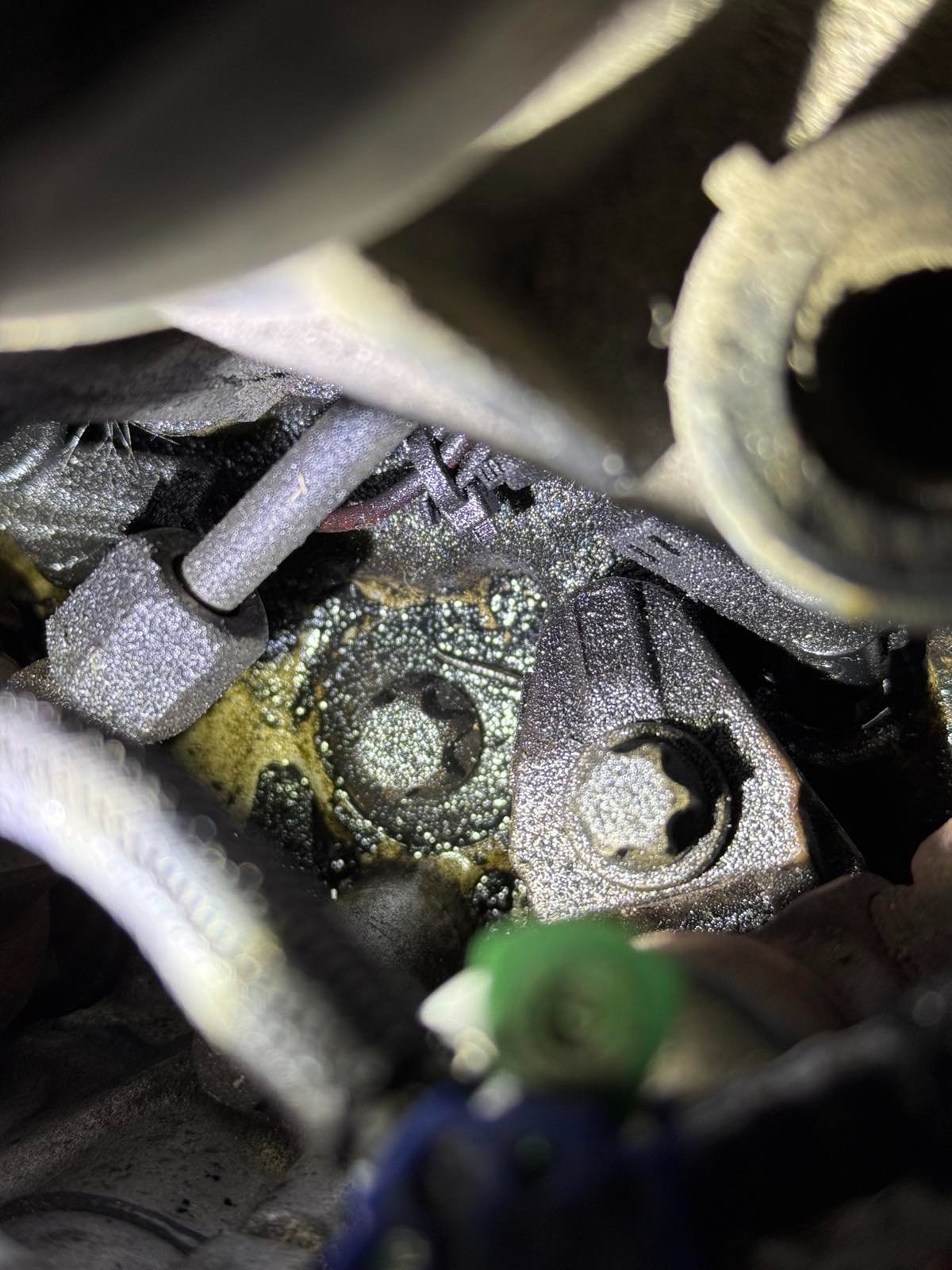

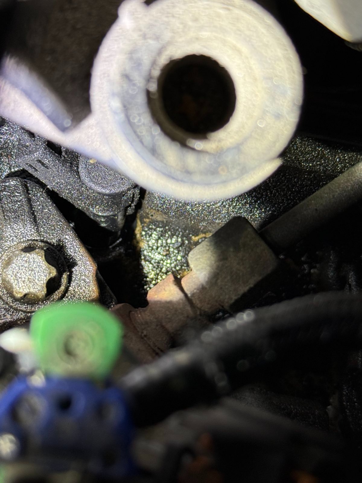

Benjamin111 Skrevet 7. mai Del Skrevet 7. mai Hei jeg har en Peugeot 508 2015 med 1.6bluehdi 120hk jeg har observert at den har oljelekkasje ved dyser eller under luftfilter, før ca 1.5år siden så har jeg siftet kamaksel ventilarmer veltildelsjel og registerreim med vannpumpe på merket verksted men aldri har tenkt å sjekke om det er noe siden i forigårs er det noen her som har hatt det samme problem eller de som har jobbet sist i bilen kan ha gjort noe feil? Takk på forhånd Lenke til kommentar https://www.diskusjon.no/topic/1952702-oljelekkasje-ved-dyser-eller-under-luftfilter/
Habla Møberg Skrevet 7. mai Del Skrevet 7. mai Benjamin111 skrev (1 minutt siden): Hei jeg har en Peugeot 508 2015 med 1.6bluehdi 120hk jeg har observert at den har oljelekkasje ved dyser eller under luftfilter, før ca 1.5år siden så har jeg siftet kamaksel ventilarmer veltildelsjel og registerreim med vannpumpe på merket verksted men aldri har tenkt å sjekke om det er noe siden i forigårs er det noen her som har hatt det samme problem eller de som har jobbet sist i bilen kan ha gjort noe feil? Takk på forhånd Lekkasje rundt dyser er ganske normalt på 1.6 PSA diesel, og tyder på at bilen ikke har vært på merkeverksted for service, eller at de som har tatt service ikke har fulgt bulletin fra PSA på dette når service ble tatt. Det andre du nevner høres ikke ut som service men som en reparasjon, da vil ikke nødvendigvis verkstedet sjekke over dysefestene, som står separert fra kamaksel/ventiler. Lenke til kommentar https://www.diskusjon.no/topic/1952702-oljelekkasje-ved-dyser-eller-under-luftfilter/#findComment-27337175

Habla Møberg Skrevet 7. mai Del Skrevet 7. mai Benjamin111 skrev (Akkurat nå): Hei igjen jeg menner at kan det hende når de har skiftet så pass mye deler å ha glemt montere ny pakning eller denne tettemiddel som det står også på kvitteringen og hva menner de med tettemiddel jeg aner ikke. Takl på forhånd Om det stemmer som du sier at det lekker rundt dysene, er dette noe helt annet enn ventildeksel og det som befinner seg under den. Dette må nesten bekreftes med selvsyn. Men det er ikke unormalt med lekkasje ut fra dysesetene på disse motorene, spesielt når de ikke får stell på merkeverksted. Festemutre til dysene skal etterstrammes på hver service. Lenke til kommentar https://www.diskusjon.no/topic/1952702-oljelekkasje-ved-dyser-eller-under-luftfilter/#findComment-27337189

freedomseeker Skrevet 7. mai Del Skrevet 7. mai Det ser ut som om det lekker eksos/avgass, det er også et vanlig problem på denne motoren. Lenke til kommentar https://www.diskusjon.no/topic/1952702-oljelekkasje-ved-dyser-eller-under-luftfilter/#findComment-27337266
Benjamin111 Skrevet 7. mai Forfatter Del Skrevet 7. mai freedomseeker skrev (Akkurat nå): Det ser ut som om det lekker eksos/avgass, det er også et vanlig problem på denne motoren. Så du det på bildene er det eksosen som henger ved dyser? Men det som jeg ser her er det olje igår jeg sjekket så var det svart olje oppi der Lenke til kommentar https://www.diskusjon.no/topic/1952702-oljelekkasje-ved-dyser-eller-under-luftfilter/#findComment-27337267
freedomseeker Skrevet 7. mai Del Skrevet 7. mai Benjamin111 skrev (46 minutter siden): Så du det på bildene er det eksosen som henger ved dyser? Men det som jeg ser her er det olje igår jeg sjekket så var det svart olje oppi der Det ser jo ganske likt ut som på denne, men jeg vet ikke. Lenke til kommentar https://www.diskusjon.no/topic/1952702-oljelekkasje-ved-dyser-eller-under-luftfilter/#findComment-27337298

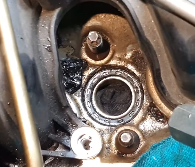

freedomseeker Skrevet 7. mai Del Skrevet 7. mai Kan også være den tetningsringen til toppdekselet: Uansett så må dysene ut og da bytter man alt. Lenke til kommentar https://www.diskusjon.no/topic/1952702-oljelekkasje-ved-dyser-eller-under-luftfilter/#findComment-27337305
Habla Møberg Skrevet 7. mai Del Skrevet 7. mai Benjamin111 skrev (1 time siden): Så du det på bildene er det eksosen som henger ved dyser? Men det som jeg ser her er det olje igår jeg sjekket så var det svart olje oppi der Den oljen du ser, er den hard eller myk? Er den hard så kommer den fra dysene, er den myk kan det fremdeles komme fra dysene men det kan også komme fra omkringliggende deksler/slanger. Lenke til kommentar https://www.diskusjon.no/topic/1952702-oljelekkasje-ved-dyser-eller-under-luftfilter/#findComment-27337311
Benjamin111 Skrevet 7. mai Forfatter Del Skrevet 7. mai Habla Møberg skrev (1 time siden): Den oljen du ser, er den hard eller myk? Er den hard så kommer den fra dysene, er den myk kan det fremdeles komme fra dysene men det kan også komme fra omkringliggende deksler/slanger. Jeg er ikke så flink når det gjelder motor dypt men når motoren er på så fra de dysene jeg kan se så bobler det ikke men det er 2 som jeg kan ikke se om de bobler eller er det fra ventiltoppdekselet så må nok finne en kar som kan dette her dessverre og jeg er veldig lei meg 😔 Lenke til kommentar https://www.diskusjon.no/topic/1952702-oljelekkasje-ved-dyser-eller-under-luftfilter/#findComment-27337356
Benjamin111 Skrevet 7. mai Forfatter Del Skrevet 7. mai freedomseeker skrev (1 time siden): Kan også være den tetningsringen til toppdekselet: Uansett så må dysene ut og da bytter man alt. Hei igjen på denne videoen jeg fant på nettet så er det likt motor med denne typen av bilen så viser dette om du kunne ta en titt på videon: men hos meg så er det ingen feilmelding Lenke til kommentar https://www.diskusjon.no/topic/1952702-oljelekkasje-ved-dyser-eller-under-luftfilter/#findComment-27337358
