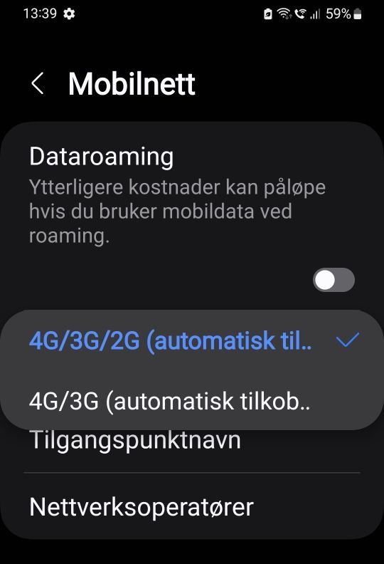

Delvis Skrevet 11. mai Del Skrevet 11. mai Litt uklart her på en ny Samsung hos Talkmore. Det står : "4G Tale skal være automatisk aktivert med siste software-versjon. Hvis du ønsker å forsikre deg om at det er aktivert kan du gjøre følgende: Samsung Innstillinger - Mobilnett - VoLTE-anrop - På" https://talkmore.no/bedrift/kundesenter/dekning/4g-tale-og-wifi-tale? Det står "Automatisk tilkobling" på mobilnett. Men får ikke fram noe sted, det dem skriver at man kan forsikre seg med at det står VoLTE -anrop - På . Er ikke 4GLTE ikon øverst heller, sånn det var på den gamle motorolaen. Ikke når Wi-fi Tale er slått av heller. Er det aktivert likevel, eller noe som ikke stemmer? Bilde: Spoiler Lenke til kommentar https://www.diskusjon.no/topic/1952348-dagens-mysterium-med-volte/#findComment-27339788

Delvis Skrevet 11. mai Del Skrevet 11. mai mandela skrev (På 26.4.2025 den 10.28): Kan også hende at telefonen først ikke fikk ims registrert seg pga. en eller annen feil og at flymodus på og av kunne ha gjort samme forskjellen som å ta SIM-kortet inn og ut. Skrudde flymodus på og av uten at det endret noe. Skrudde så flymodus på/gjorde en restart/ skrudde flymodus av. Da ble 4G VoLTE aktivert ! Takk for tipset 👍 ætå skrev (5 minutter siden): Samsung viser ikke volte ikonet. Stemmer visst det. Viste noen sekunder bare da det ble aktivert. Lenke til kommentar https://www.diskusjon.no/topic/1952348-dagens-mysterium-med-volte/#findComment-27339982
mandela Skrevet 11. mai Del Skrevet 11. mai Delvis skrev (2 minutter siden): Skrudde flymodus på og av uten at det endret noe. Skrudde så flymodus på/gjorde en restart/ skrudde flymodus av. Da ble 4G VoLTE aktivert ! Takk for tipset 👍 Stemmer visst det. Viste noen sekunder bare da det ble aktivert. Skal egentlig ikke vises i det hele tatt, ble fjernet i en tidligere Android-utgave, sammen med 4G-tale bryteren som folk visstnok strudde av i tide og utide. 1 1 Lenke til kommentar https://www.diskusjon.no/topic/1952348-dagens-mysterium-med-volte/#findComment-27339984
Delvis Skrevet 11. mai Del Skrevet 11. mai mandela skrev (4 minutter siden): Skal egentlig ikke vises i det hele tatt, ble fjernet i en tidligere Android-utgave, sammen med 4G-tale bryteren som folk visstnok strudde av i tide og utide. Det viste faktisk et øyeblikk i begynnelsen etter den omstarten. Men lurer nå på om det har fungert hele tiden likevel. Testet tidligere med et program og fikk nei, men fikk ja etter det. Har ikke ringt, vet ikke pr nå hvem som har 4G tale aktivert. Men regner med det funker nå. Lenke til kommentar https://www.diskusjon.no/topic/1952348-dagens-mysterium-med-volte/#findComment-27339997
