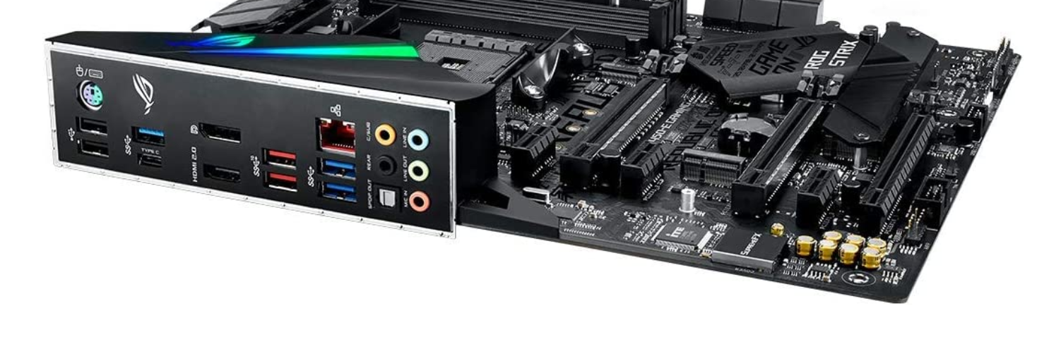

Haeven Skrevet 19. mars Forfatter Rapporter Del Skrevet 19. mars plankeby skrev (5 timer siden): De inngangene med PC er for PC med eget surround lydkort med alle disse utgangene. Prøv de to øverste fra PC. Du na da ha phono Jack kabel. Trolig lager PC støy hvis lydkort er av lavere kvalitet. Har et ASUS ROG STRIX B450-E GAMING. Er vel et ok lydkort i det? Siter Lenke til kommentar
plankeby Skrevet 20. mars Rapporter Del Skrevet 20. mars Haeven skrev (10 timer siden): Har et ASUS ROG STRIX B450-E GAMING. Er vel et ok lydkort i det? Absolutt. Skal ikke lage noe støy det. Der har du jo utgangene også. En til front, en til bak og en til sub. Siter Lenke til kommentar
