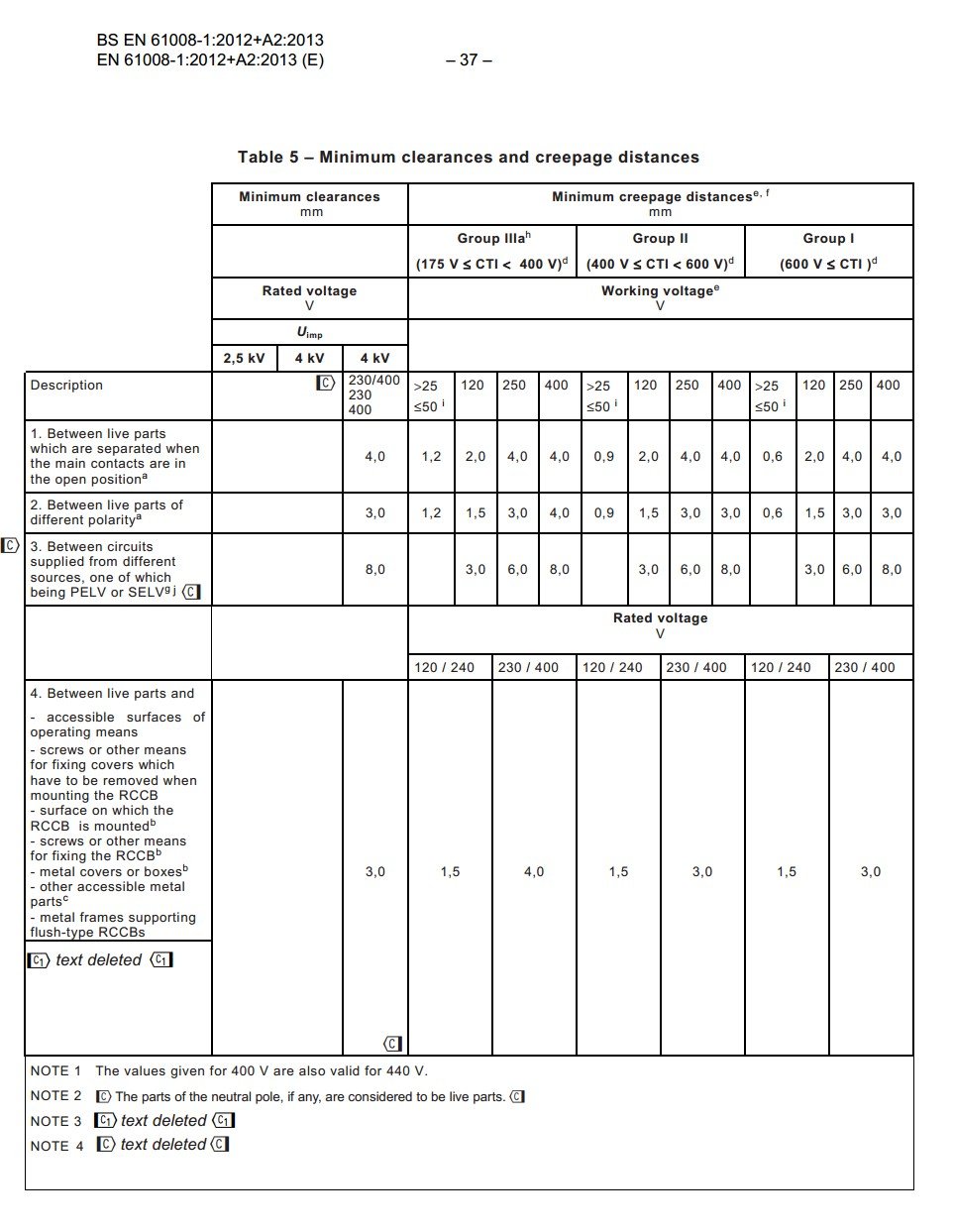

Salvesen. Skrevet 20. mars 2023 Skrevet 20. mars 2023 Frank Olsen skrev (7 minutter siden): Det skulle jo vært interessant å vite hvilken kontaktor det er de har brukt som har for lite brytergap. Det er slettes ike sikkert de har vært klar over det selv, de har sikkert brukt kontaktoren i god tro de. De bruker disse: azsr131-1ae-12d Og ja det er nok bare en gigantisk miss, men det er fortsatt ikke innenfor.
2N1711 Skrevet 20. mars 2023 Skrevet 20. mars 2023 Frank Olsen skrev (54 minutter siden): Det skulle jo vært interessant å vite hvilken kontaktor det er de har brukt som har for lite brytergap. Det er slettes ike sikkert de har vært klar over det selv, de har sikkert brukt kontaktoren i god tro de. Det står nøyaktig typenummer i vedtaket, og databladet for den typen sier at det er 2,3 mm. Det aller minste kravet de kan komme unna med i følge normene er 3 mm. Man må være klar over at en jordeilbryter skal dekke helt annen bruk enn en vanlig bryter. Hvis en vanlig bryter svikter er det vanligvis bare irriterende. Hvis jordfeilbryteren svikter kan det være kritisk. Nå er det også slik at en jordfeilbryter ikke vil gjøre noe som helst før det oppståer en faktisk feil. En feil kan veldig lett føre til mye større last enn det som normalt er koplet til den. Dette skal kontaktene i jordfeilbryteren tåle uten for eksempel å sveise seg sammen slik at strømmen ikke brytes. Derfor er det også mye større krav til dem enn for releer som skal bryte vanlig last. Når Easee snakker om utdaterte normer og motstand mot nye løsninger i denne saken, viser de null forståelse for hva jordeilbrytere kan bli utsatt for i det virkelige liv. Sitat fra https://www.shifter.no/nyheter/nafs-ladeekspert-ikke-overrasket-over-at-easee-laderne-ble-stoppet/274271 Mangel på kravoppfyllelse – At Easees løsning er elektronisk i stedet for elektromekanisk spiller ingen rolle. Selskapet må kunne vise på hvilken måte deres løsning er like sikker som kravene i standarden, sier Joel Lee Antman inspektør i Elsäkerhetsverket til Shifter. – Og det gjør de ikke? – Nei, Den enkleste måten å se det på, er at bryteravstanden i ladeboksen ikke er stor nok. I tillegg er det slik at standardene de henviser til, foreskriver at reléene må være mekanisk sammenkoblede og det skriver de selv at de ikke har, sier Antman og fortsetter: – De har i stedet en elektrisk sammenkobling som de mener oppfyller samme krav. Men hvordan de mener at den gjør det, har de ikke klart å vise. 1 1
2N1711 Skrevet 20. mars 2023 Skrevet 20. mars 2023 Tabell 5 i EN 61008-1 som krever 4 mm avstand. Den står på side 37, så de kan ikke skylde på at den var gjemt bort helt til slutt. IEC 62955 som godtar 3 mm har jeg ikke, men siden Easee har deklarert samsvar med EN 61008-1 blir det bare for dumt å si at 2,3 mm er nok. . 2 1
