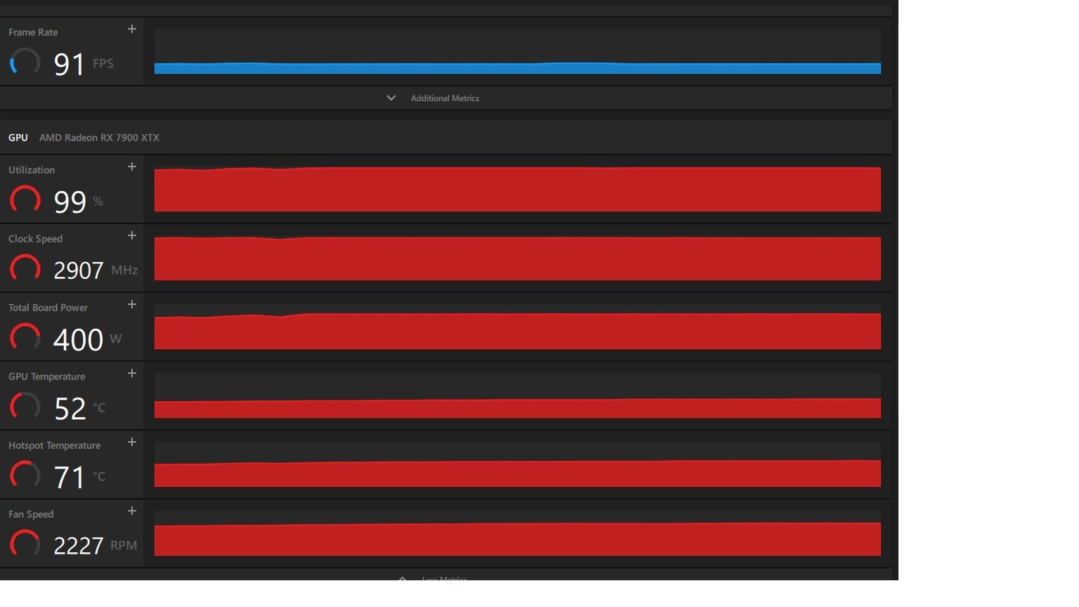

FortvilaFaenskap Skrevet 15. september Rapporter Del Skrevet 15. september (endret) Fhawkner skrev (2 timer siden): Har du satt +15% power limit i Adrenalin? 405W høres ut som baseline. Nei, når jeg leser testene som https://www.techpowerup.com/review/sapphire-radeon-rx-7900-xtx-nitro/37.html så er det ingen steder de sier at det er med +15% power limit i adrenalin. Og Sapphire egen nettside sier 420W Total Board Power (som jeg også antar skal være uten +15% power limit) Kortet booster fint over 2680 Mhz med 400W da, så kanskje det er slik som @ExcaliBuR sier og jeg har vært heldig. Faktisk sett det booste opp til 2900-3000 MHz under spilling uten å gå over 405W ^ Slik ser det ut når jeg spiller Starfield med makset ut og i native 1440p Tenkte bare å spørre da jeg var redd at det kunne være noe feil med strømkablene (noe som kanskje kunne skape et stort problem senere) Endret 15. september av FortvilaFaenskap Siter Lenke til kommentar
Svein M Skrevet 15. september Rapporter Del Skrevet 15. september FortvilaFaenskap skrev (1 time siden): Nei, når jeg leser testene som https://www.techpowerup.com/review/sapphire-radeon-rx-7900-xtx-nitro/37.html så er det ingen steder de sier at det er med +15% power limit i adrenalin. Og Sapphire egen nettside sier 420W Total Board Power (som jeg også antar skal være uten +15% power limit) Kortet booster fint over 2680 Mhz med 400W da, så kanskje det er slik som @ExcaliBuR sier og jeg har vært heldig. Faktisk sett det booste opp til 2950-3000 MHz under spilling uten å gå over 405W Tenkte bare å spørre da jeg var redd at det kunne være noe feil med strømkablene (noe som kanskje kunne skape et stort problem senere) Jeg vil tro at dette virker som det skal. Siter Lenke til kommentar
