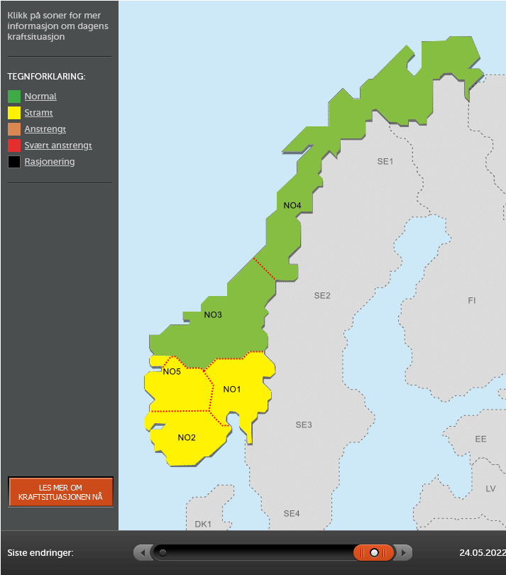

Det fortsetter oppover mot gjennomsnittet, inkludert for NO1, NO2 og NO5. Noen som vet hvorfor NVE ikke har endret til normal kraftsituasjon (grønt) ennå?
Sannsynligvis fordi at gassforsyningen til kontinentet er en del av kraftsikkerheten. Selv om vi har nok energi tilgjengelig for i år har vi ikke nødvendigvis nok effekt på en kald vinterdag så med en usikker leveringssituasjon på kontinentet forblir det stramt for regioner som trenger importkapasitet for å dekke inn effekttopper.
Det ser ut til at fargen ikke har noe med den interne situasjonen i hvert område å gjøre. I så fall burde NO5 vært grønn i hele år, mens NO1 burde vært rød - eller svart.
Lenke til kommentar
J-Å skrev (4 timer siden):
Ja, NO1 produserer aldri nok til å forsyne sitt eget område. Derfor ser de prisområdene i sammenheng både med hverandre og kraftsituasjonen i utlandet. Nå med fulle gasslagre og normal magasinstand så skjønner jeg ikke lengre begrunnelsen for den gule fargen.

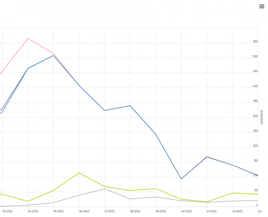

Hvilke høye kraftpriser? Prisene har vaket rundt 1 krone i sør i det siste. Det er kraftig ned siden få måneder siden. Jeg fikk bare til ukespriser, men timeprisene har selvsagt gått mye opp og ned i løpet av hver av disse ukene så det har vært fullt mulig å bruke strøm på de billige tidspunktene og dermed komme lavere enn dette matematiske snittet. Også må man selvsagt trekke fra strømstøtten.

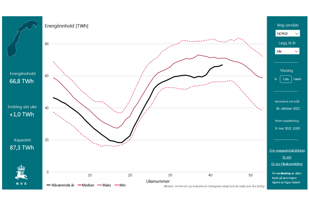

Prøv å les diagrammet på nytt:
Fyllingsgrad: 76,5%
Median: 81,4%
Fyllingsgraden må ikke matche medianen perfekt for at det skal være normalt. Da er det jo aldri normalt. Enten unormalt mye eller unormalt lite.
Fyllingsgraden i Nord-Norge er lite relevant.
Det er en grunn til at fyllingsgraden nordover betegnes som "normal".
Fyllingsgraden i NO2 er 66,6%.

@Den åttende profet siterte diagrammet mitt og påsto at fyllingsgraden var 66% og median 83%. Da bør både han og du skaffe dere kraftigere brilleglass. NVE tar selvsagt hensyn til helhetsbildet med kraftutveksling både internt i Norge og eksternt. Fyllingsgraden i Norge er nokså normal (det er som nevnt meningsløst å definere kun medianen som det eneste normale), og gasslagrene i Europa er fulle. Derfor er det et mysterium at NVE opprettholder gult i Norge.
