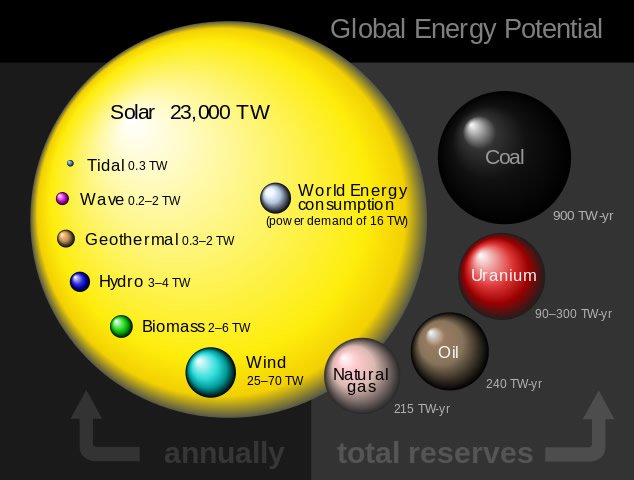

PV-fan Skrevet 10. september 2022 Rapporter Del Skrevet 10. september 2022 Fornybar kraft er ikke et begrenset gode. 4% av Norsk sokkel med vindmøller er nok til å erstatte all Norsk gasseksport. Vi kan bygge ut 100 TWh med solenergi. Problemet er at vi er så f.. trege. Burde ha startet for ti år siden minst. Løsningen er å bygge mye ny fornybar kraft og erstatte fossil kraft både offshore og onshore 1 Siter Lenke til kommentar
RJohannesen Skrevet 10. september 2022 Rapporter Del Skrevet 10. september 2022 Fornybar energi er ikke veldig begrenset, det er utnyttelsen av den som er begrenset, enn så lenge. Men enig i at feltene bør bygge ut havvind selv i nærheten av feltene og benytte kortreist kraft. Så kan man heller bruke gasskraft eller dieselgeneratorer de gangene det er for lite vind. Med en batteribank i tillegg kan man klare seg ennå lenger uten bruk av gass eller diesel. Siter Lenke til kommentar
