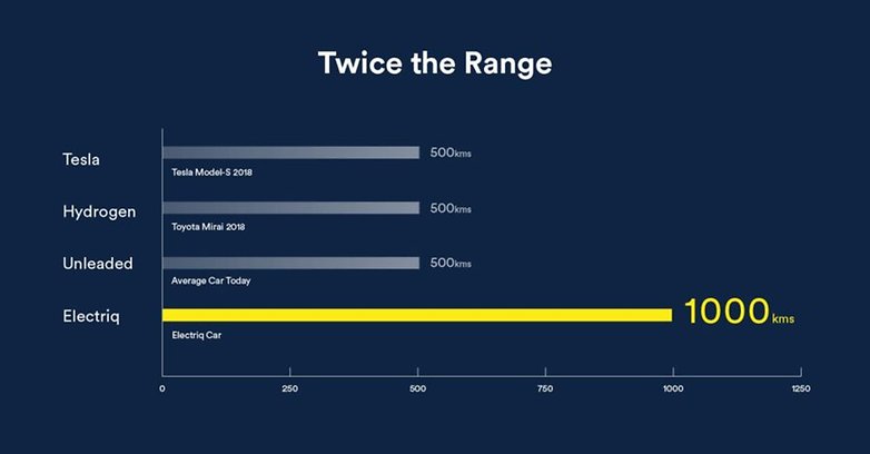

gamlefar Skrevet 1. mars 2019 Skrevet 1. mars 2019 Spennende det nye drivstoffet fra Electriq til hydrogenbiler. Dobbel rekkevidde og halve prisen i forhold til dagens hydrogen. Enda en grunn til å sitte på sidelinjen og ikke kjøpe en ny og relativ kostbar elbil. https://www.androidpit.com/with-this-fuel-a-hydrogen-car-can-reach-a-range-of-1000-km?fbclid=IwAR2dmloIuQ7_EqIC8s5xwwTRCyEsOk52ABLqdpZhbH6UI9htxTbbYkVDrLA 1
