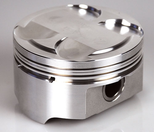

sedsberg Skrevet 24. januar 2018 Skrevet 24. januar 2018 Rundt yttersidene av sylinderen vil man ha så lite avstand som mulig mellom stempel og topplokk for å presse mest mulig av drivstoffblandingen inn mot senter. Faktisk så tett at de lager spor i stemplene for å få plass til ventilene idét de åpner. 1
