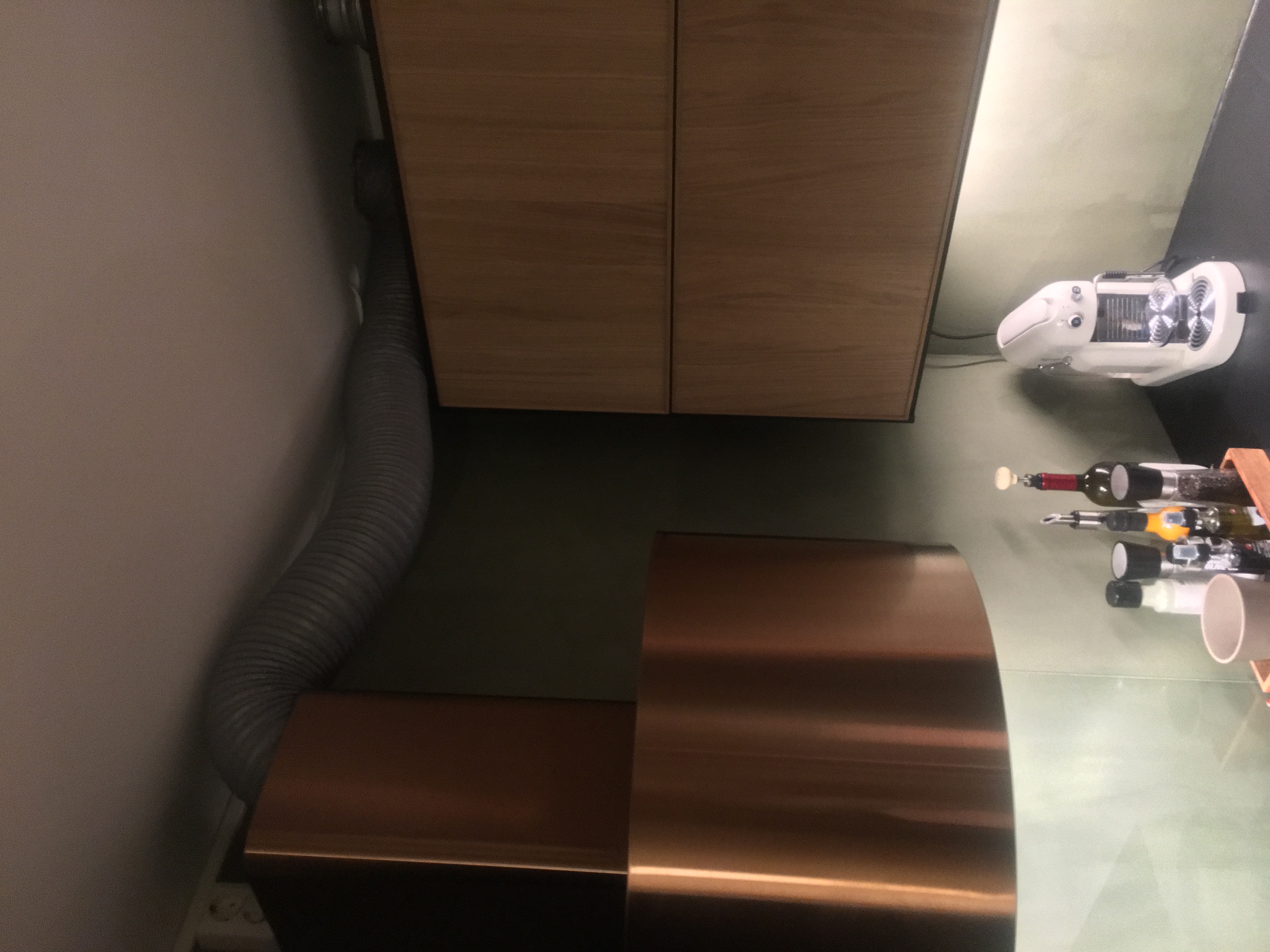

Sttw Skrevet 3. januar 2018 Skrevet 3. januar 2018 (endret) Hei! Vi har nylig pusset opp kjøkkenet, men står fast på en liten finish.Noen her som har tips til hvordan vi enklest mulig kler igjen kanalen på bildet (se vedlegg)? Og her er bildet Endret 3. januar 2018 av Hårek Flettet 2 inlegg
Dragen Skrevet 3. januar 2018 Skrevet 3. januar 2018 En helt enkel avlang boks, stor nok til å dekke røret. 1
Mr D Skrevet 3. januar 2018 Skrevet 3. januar 2018 Har ikke noe bedre svar enn det over, men føler for å komme med en kommentar... Dette skulle man tenkt på tidligere i oppussingsprosjektet. Slangen burde ligget annerledes for å unngå skarpe bøyer og sammentrykket slange da dette gir dårligere luftpassasje. Er slangen koblet til kanal beregnet for ventilator eller er dette egentlig ventilasjon til rommet? Kan se ut som det ligger en demontert ventil oppå skapet...
Sttw Skrevet 3. januar 2018 Forfatter Skrevet 3. januar 2018 Hei! Slangen er koblet til Villavent(?)-systemet i boligen. Den delen du ser oppe på skapet er en overgang (100 mm - 125 mm) jeg har kjøpt til for å tilpasse forskjellene i dimensjon fra ventilasjonskanalen og slangen. Tidligere var den teipet, så føler dette blir en bedre løsning Altså, ingenting er frakoblet. Helt enig med deg i at dette burde vi hensyntatt før vi kom så langt i prosessen
Dragen Skrevet 3. januar 2018 Skrevet 3. januar 2018 Skal ikke kjøkkenvifta gå rett ut? Lufta den trekker ut er for det meste fett.
Emancipate Skrevet 3. januar 2018 Skrevet 3. januar 2018 Jeg regner med at det er sentralavtrekk. Hetten er altså uten motor. Motoren sitter på et annet sted. Fordelen er redusert støynivå.
Mr D Skrevet 4. januar 2018 Skrevet 4. januar 2018 Skal ikke kjøkkenvifta gå rett ut?Kortest vei ut er det beste, men her er det snakk om Villavent/sentralavtrekk. Med de fordelene og ulempene det medfører... Lufta den trekker ut er for det meste fett.Nei, den trekker ut lukt. Fettet samles i fettfilteret - forutsatt riktig montering og vedlikehold.
Sttw Skrevet 4. januar 2018 Forfatter Skrevet 4. januar 2018 Jeg regner med at det er sentralavtrekk. Hetten er altså uten motor. Motoren sitter på et annet sted. Fordelen er redusert støynivå. Helt riktig
