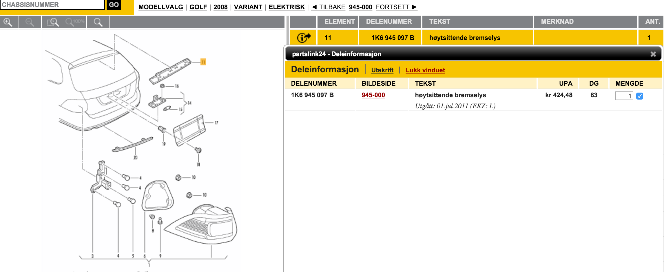

Obsverk Skrevet 4. januar 2016 Skrevet 4. januar 2016 Tror man kan få det løst, må ha skilt nr. for å finne eksakt del
indahla Skrevet 4. januar 2016 Forfatter Skrevet 4. januar 2016 Ser det står "Variant" på bildet ditt. Er ikke det stasjonsvogn?
