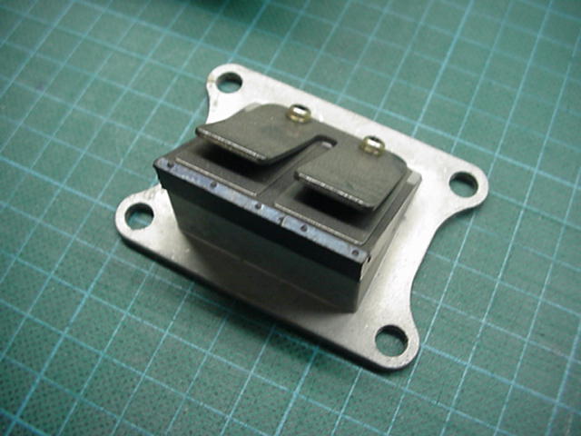

Foenhus Skrevet 11. mai 2015 Skrevet 11. mai 2015 Hei, jeg har en mt5 med techno trim pøtte. Mopeden er kjøpt fordi den ikke starter med vet hva som skal til for at den skal starte. Jeg trener en rits ventil ramme til mt5'n for at den skal gå. så er det noen som har en sånn ramme til salgs? Ja, også har jeg jo techno trim pøtte på mt5'en, så er det noen som vet hvor fort den går med bare den til trim, (har tatt ut plomba sefølgelig) Også er jeg ute etter å få den til å gå fortere uten å kjøpe noe trimsett, Takk for svar
sedsberg Skrevet 11. mai 2015 Skrevet 11. mai 2015 (endret) Det er minimalt du får ut av den uten å bytte sylinder. Denne er ikke som de nye mopedene. Bare trim-potte øker omtrent ingenting. Du kan prøve å bytte til større framdrev. Tipper du mener det er reed-ventiler du mangler. Jeg kan se om jeg har i fra MT-5'en jeg hadde før. Endret 11. mai 2015 av sedsberg 1
Foenhus Skrevet 11. mai 2015 Forfatter Skrevet 11. mai 2015 Åja, da får jeg se om hva jeg gjør med trim Pris tenkte du på den rede ventil eller hvordan man skriver det? pris?
sedsberg Skrevet 11. mai 2015 Skrevet 11. mai 2015 (endret) Hvis jeg finner den kan du få den for det frakt og emballasje koster. Jeg har ikke bruk for den. Beklager. Hadde bare selve bladene. Ikke huset/ramma. Men mc-deler har på lager. http://mc-deler.no/moped_scooter.asp?C=B_2FS0TH6LS&C1=C_2FS0TH74G&C2=D_2FS0TH79F&M=Honda%20..&M1=MT%205&M2Motor&M3=&D=X_2FS0TH79E&Mi=MCD-704638 Endret 11. mai 2015 av sedsberg
