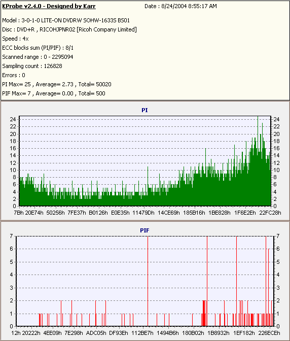

JohnRichard Skrevet 8. oktober 2004 Skrevet 8. oktober 2004 (endret) Dette er svaret fra komplett.no: "PS. Optodisc i vår testbenk scorer 100%, vi har testet plater både fra Samsung og Thats Write (begge har plater fra optodisc). Vet at for lenge siden ble det levert noen dårlige plater fra Optodisc, men denne tiden er over :-) Ser at testene fra i fjor er dårlige på Optodisc, men tro meg, det er ikke dårlig kvalitet lenger..." OC-Freak eller andre: Har dere testet disse nye platene (nye produksjoner) ??! That's Write 4x DVD+R identifiserer som OPTODISC.OR4. Blir forvirra jeg. Som sagt for jeg lik kurve i Nero CD/DVD Speed på OPTODISC.OR4 (gammelt dårlig parti (That's Write i DVD-cover fra komplett.no) som på PRODISC.03 (eProformance 4x DVD+R fra norwaydisc.no) Endret 8. oktober 2004 av JohnRichard
OC-Freak Skrevet 8. oktober 2004 Forfatter Skrevet 8. oktober 2004 Dette er svaret fra komplett.no: "PS. Optodisc i vår testbenk scorer 100%, vi har testet plater både fra Samsung og Thats Write (begge har plater fra optodisc). Vet at for lenge siden ble det levert noen dårlige plater fra Optodisc, men denne tiden er over :-) Ser at testene fra i fjor er dårlige på Optodisc, men tro meg, det er ikke dårlig kvalitet lenger..." OC-Freak eller andre: Har dere testet disse nye platene (nye produksjoner) ??! That's Write 4x DVD+R identifiserer som OPTODISC.OR4. Blir forvirra jeg. Som sagt for jeg lik kurve i Nero CD/DVD Speed på OPTODISC.OR4 (gammelt dårlig parti (That's Write i DVD-cover fra komplett.no) som på PRODISC.03 (eProformance 4x DVD+R fra norwaydisc.no) Har ikke sjekket nyere partier 4x nei. De jeg testet var av den typen i transparente DVD-Cover i 60 pakninger for ca 2 måneder siden. De vil som oftest virke i gode brennere. Problematiske brennere (av de jeg har testet): Lite-On, BTC, Plextor og Samsung DVD-Brennere. Her blir de oftest uleselige. Brent i andre brennere (Pioneer, NEC ND-2500A eller nyere NEC, BenQ, Philips og NU) vil de oftest virke ok - men feilnivået er høyere enn for RICOH og platene kan ikke leses av på 16x hastighet. For morro skyld har jeg lagt ved et test resultat fra 8x optodisc.OR8 brent med en Samsung brenner.
JohnRichard Skrevet 8. oktober 2004 Skrevet 8. oktober 2004 Hva er godkjente/normale verdier. Prøvde å søke her på forumet, for vet jeg har lest det før, men fant det ikke
EssspeN Skrevet 8. oktober 2004 Skrevet 8. oktober 2004 Jeg skjønner ikke de grafene selv med PI og PO, men jeg kan med engang si at den grafen der er ikke bra. Men her har du en RICOH graf til sammenligning.
JohnRichard Skrevet 8. oktober 2004 Skrevet 8. oktober 2004 For morro skyld har jeg lagt ved et test resultat fra 8x optodisc.OR8 brent med en Samsung brenner. Må jo være noe feil på PIF verdiene, når average er høyere enn peak (max) ??!
collargoll Skrevet 8. oktober 2004 Skrevet 8. oktober 2004 Hva er godkjente/normale verdier. Prøvde å søke her på forumet, for vet jeg har lest det før, men fant det ikke Siterer OC: Feilnivået (dvs max verdien) for en "akseptabel" plate skal ikke overstige 280 PI (Parity Inner) feil og 32 PO (Parity outer) feil.

OC-Freak Skrevet 8. oktober 2004 Forfatter Skrevet 8. oktober 2004 For morro skyld har jeg lagt ved et test resultat fra 8x optodisc.OR8 brent med en Samsung brenner. Må jo være noe feil på PIF verdiene, når average er høyere enn peak (max) ??! Ja det var rart - skal ta det opp med utvikleren av programmet. skal ikke klare å få høyere gjennomsnitt en max verdi samme ka man gjør. Max tillatte verdier med siste K-Probe versjon. PI MAX verdiene skal ikke overstige 280. PIF MAX verdien skal ikke overstige 4 (enkle søyler over godtas - men fler søyler etterhverandre/større område over er ikke bra).
