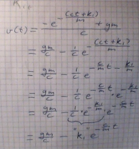

Hvordan kan jeg løse denne differensial ligningen?
ligningen skal løse til en differensial ligning...
svaret skal bli dette her:
får det ikke til... får et helt annet svar som tydeligvis også skal være riktig, når jeg ser på step by step solution..
tusen takk om noen kan hjelpe meg
Endret av cenenzo
Hva får du som svar? Det er riktig svar det du har limt inn
det er hva wolfram sier...
det på toppen fikk jeg som svar :( skal være riktig ifølge step by step solution på wolfgram, men er ikke det samme som det jeg har over.
Jeg prøvde å skrive om løsningen din, og det er jo nesten riktig ut fra det jeg kan se.
Vet ikke om det kanskje mangler en liten c i eksponenten? For å såfall kan du skrive det om slik jeg har gjort i bilde 2.
Likheten fra nest siste til siste linje er fordi:
(tall)*(tall)^(vilkårlig tall) = (vilkårlig tall)
Dermed kan man skrive (1/c)*e^(k1/m) = k1 (selv om det er en dårlig vane å bruke samme notasjon for forskjellige ting.

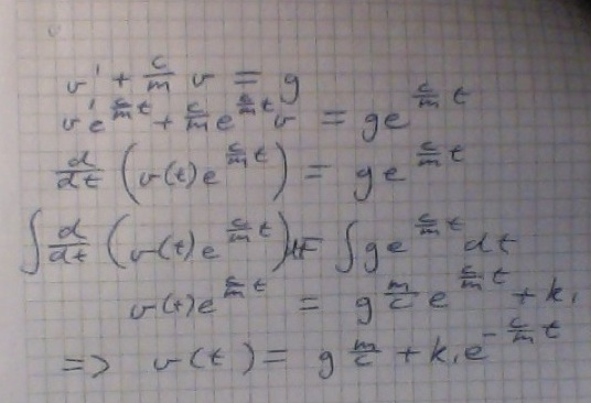

I bilde nummer 1 har jeg lagt ved mitt løsningsforslag som direkte gir "fasit", men det er kanskje ikke slik du har lært å løse førsteordens lineære differensialligninger.
