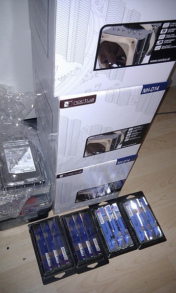

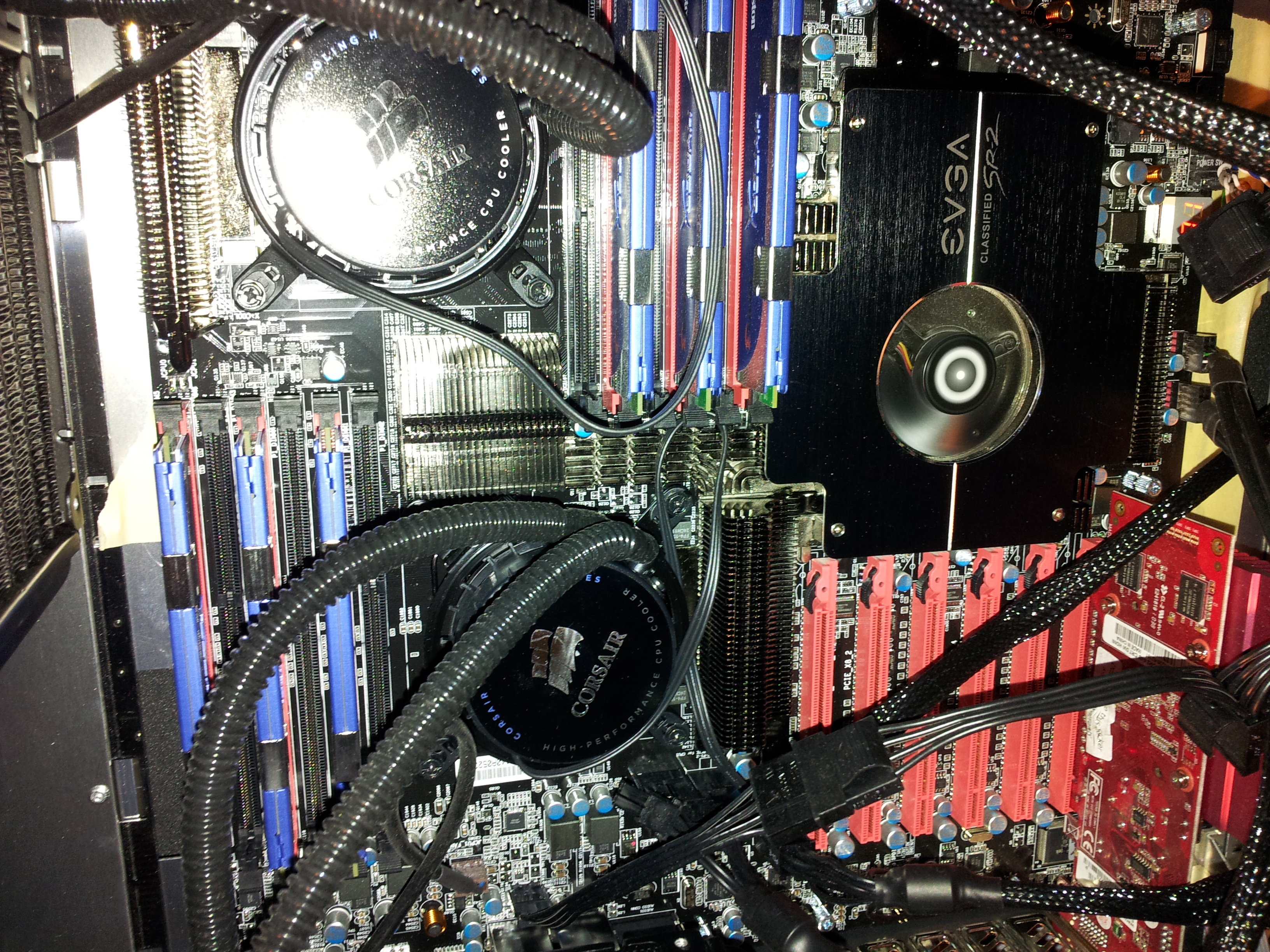

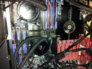

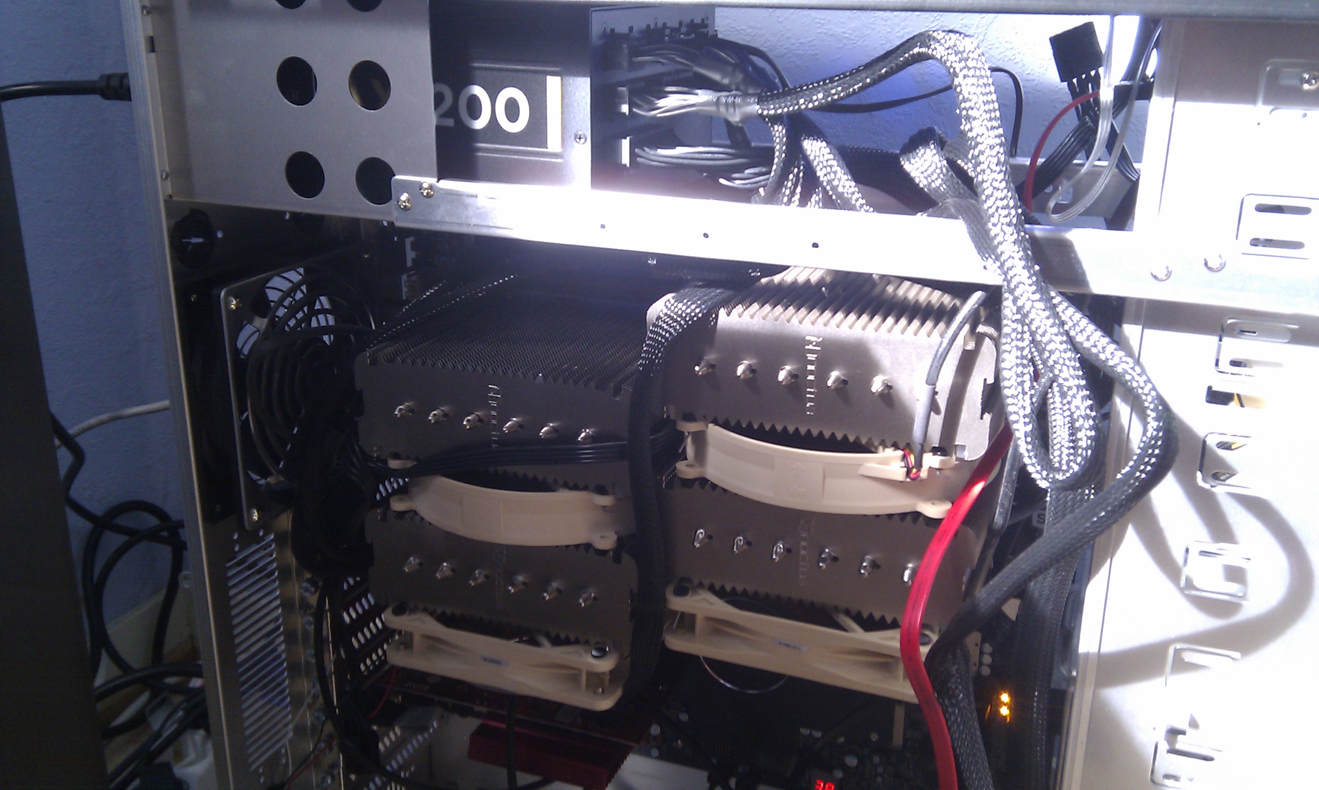

War Skrevet 1. april 2013 Skrevet 1. april 2013 Reposter disse bildene fra SR2ene mine for å støtte dropp D14
cannibalguppy Skrevet 1. april 2013 Skrevet 1. april 2013 Reposter disse bildene fra SR2ene mine for å støtte dropp D14 Bra kjølere men jeg syns ikke de var verken stille eller lette å montere. stygge er de også fytti rakkern for en rot før du fikk inn vannkjølerne
War Skrevet 1. april 2013 Skrevet 1. april 2013 Derfor bruker jeg "fakevann" på alle rigger nå , men betrakter det ikke som vannkjøling. God plass og ser mer.
