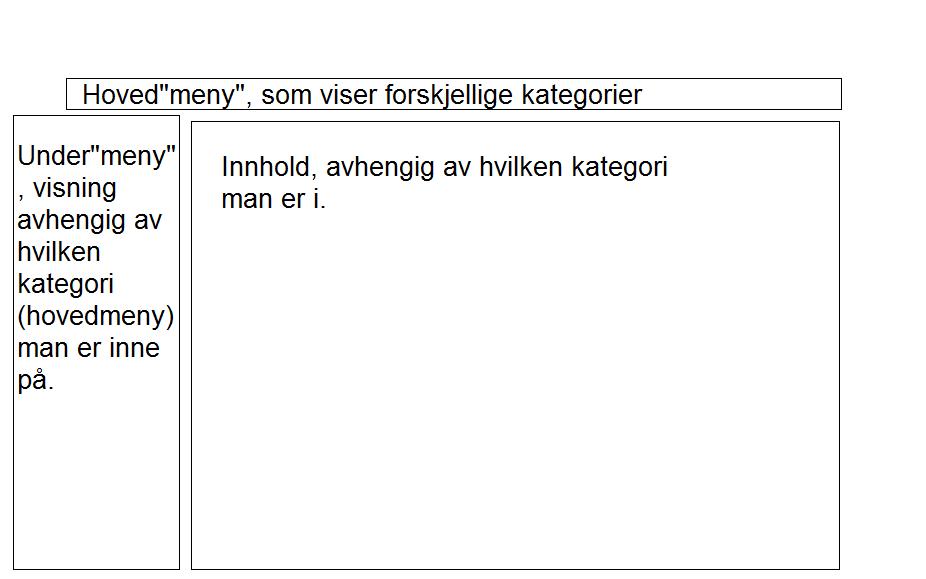

Rescue me Skrevet 7. mars 2013 Skrevet 7. mars 2013 (endret) Hei. Planlegger å starte en "blogg", men har veldig lyst til å programmere den fra grunnen av. Problemet er at jeg kan "ingenting" om å lage og sette opp nettsider. Hvorfor jeg ikke bruker en eksisterende bloggside, er fordi jeg har lyst til å ha full kontroll over hvordan "bloggen" blir værende. Jeg tenker først å lage meg en enkel "blogg", som jeg senere kan utvikle videre. Ser for meg at nettsiden ser slik ut: Kategoriene på hovedmenyen ser jeg for meg er noe slikt som; forside, politikk/økonomi, historie, filosofi, psykologi +++ Avhengig av hvilken "hovedkategori" man er inne på, tenker jeg meg at undermenyen skal være for å "raskt" kunne navigere seg innenfor hovedkategorien man er inne i. Jeg vil at "artiklene" jeg poster, skal vises på forsiden og innenfor hver hovedkategori, i omvendt kronologisk rekkefølge, med en overskrift, et bilde og en ingress, og muligheten til å trykke seg inn på selve artikkelen. Jeg tenker meg kommentarfelt på hver artikkel, har litt lyst til å lage et brukersystem slik at man kan lage en personlig bruker på nettsiden min, men om dette krever mye arbeid er det noe jeg eventuelt får gjøre senere. I tillegg tenker jeg meg "like" knapper for Facebook/Google+ på hver enkelt artikkel, og siden som en helhet. Angående server plass, tenker jeg meg å leie hos ekstern leverandør, og nettadresse tenker jeg meg å kjøpe. Hva trenger jeg av kunnskaper? Finnes det noen guider jeg kan følge? Setter veldig mye pris på svar, bedre med korte svar enn ingen i det hele tatt . Endret 7. mars 2013 av Kun10kr
