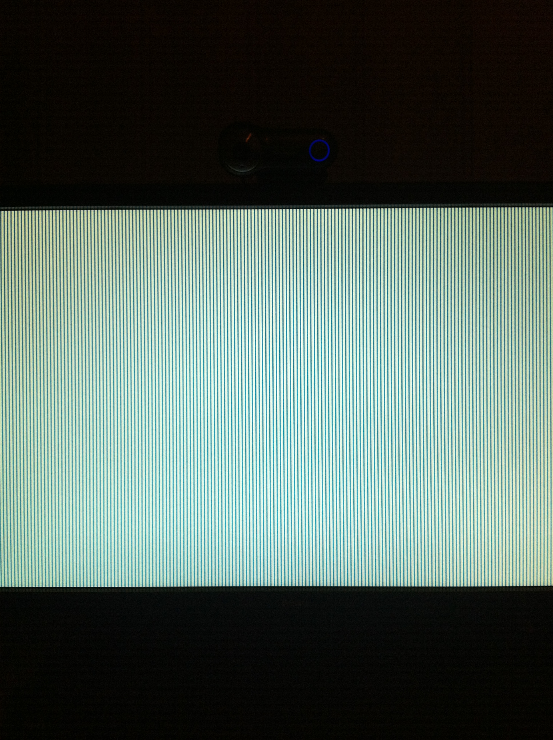

elias_ Skrevet 7. august 2012 Skrevet 7. august 2012 (endret) Hei! Jeg har nå nylig fått problemet, det skjer som oftest på youtube. Helt random kan skjermen blir hvit,grå,grønn,svart,rosa osv, med striper vertikalt nedover etter skjermen. Hvorfor oppstår dette? Jeg har prøvd å spille Battlefield 3 nå singleplayer og det har ikke oppstått. Specs : Intel i5 @ 3.3Ghz Sapphire HD radeon 7770 Corsair Dominator GT DDR3 1866MHz 4GB Corsair HX 850W MSI p55-gd80 Endret 7. august 2012 av elias_

BlueEAGLE Skrevet 7. august 2012 Skrevet 7. august 2012 For å finne ut om dette er et program- eller maskinvareproblem så hadde det vært greit om du kunne ha tatt en skjermdump når problemet oppstår. Hvis det vises på skjermdumpen så er det et programvareproblem. Hvis ikke så er det et maskinvareproblem.
elias_ Skrevet 7. august 2012 Forfatter Skrevet 7. august 2012 Vakkelfeil i en kontakt kan gi rgbfeil. Sjekk alle kontakter mellom skjermkort og skjerm Har sjekket alle koblingene, alt er som det skal! Sånn ser det ut når det skjer! kan være forskjellige farger.
elias_ Skrevet 8. august 2012 Forfatter Skrevet 8. august 2012 Minnefeil på skjermkortet muligens. aha, så da er det bare å sende til "komplett" der jeg kjøpte den?
