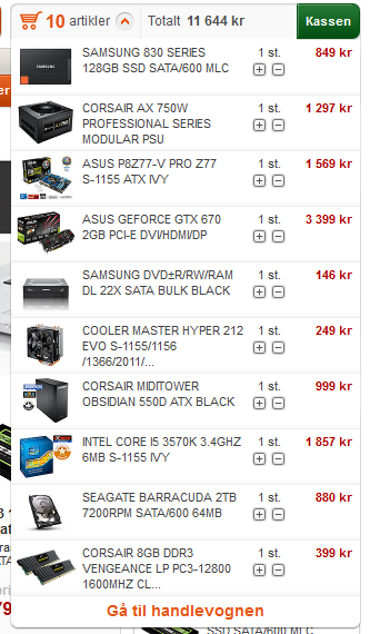

Deluze Skrevet 2. august 2012 Skrevet 2. august 2012 Som andre har påpekt er det noen svakheter ved oppsettet ditt. AMD har ikke klart å hevde seg i dette segmentet på noen år, og det er ingen grunn til å velge noe annet enn Intel i dag. Nå som Ivy Bridge er ute er det det klareste valget, men en billig Sandy Bridge (i5-2500K) er heller ikke et dumt kjøp. Minnebrikkene dine er gode, men de er høye (har en unødvendig kjøleribbe på toppen) som vil kunne komme i veien for større prosessorkjølere (den som følger med er så som så). Jeg presenterer mitt forslag, det er satt sammen på Dustinhome. Der er det 99,- fraktkostnad. Det som skiller mitt og ditt oppsett er følgende: 1. Bedre prosessor 2. Langt bedre strømforskyning (som vil holde deg i mange år) 3. En av de mest stabile SSD'ene på markedet. 4. Dobbelt så stor HDD 5. Et mye kraftigere skjermkort (selv om HD 7850 vil være nok for en god spillopplevelse, så hvis du vil spare litt penger går du heller for ASUS HD 7850 DCUII) 6. Et svært godt og lydisolert kabinett. -Deluze
greenman Skrevet 2. august 2012 Skrevet 2. august 2012 Deluze; Akkurat som om jeg skulle gjort det selv
Deluze Skrevet 2. august 2012 Skrevet 2. august 2012 Phew! Så min 4 ukers ferie fra HW har ikke gjort meg sløv, det er bra! -Deluze
