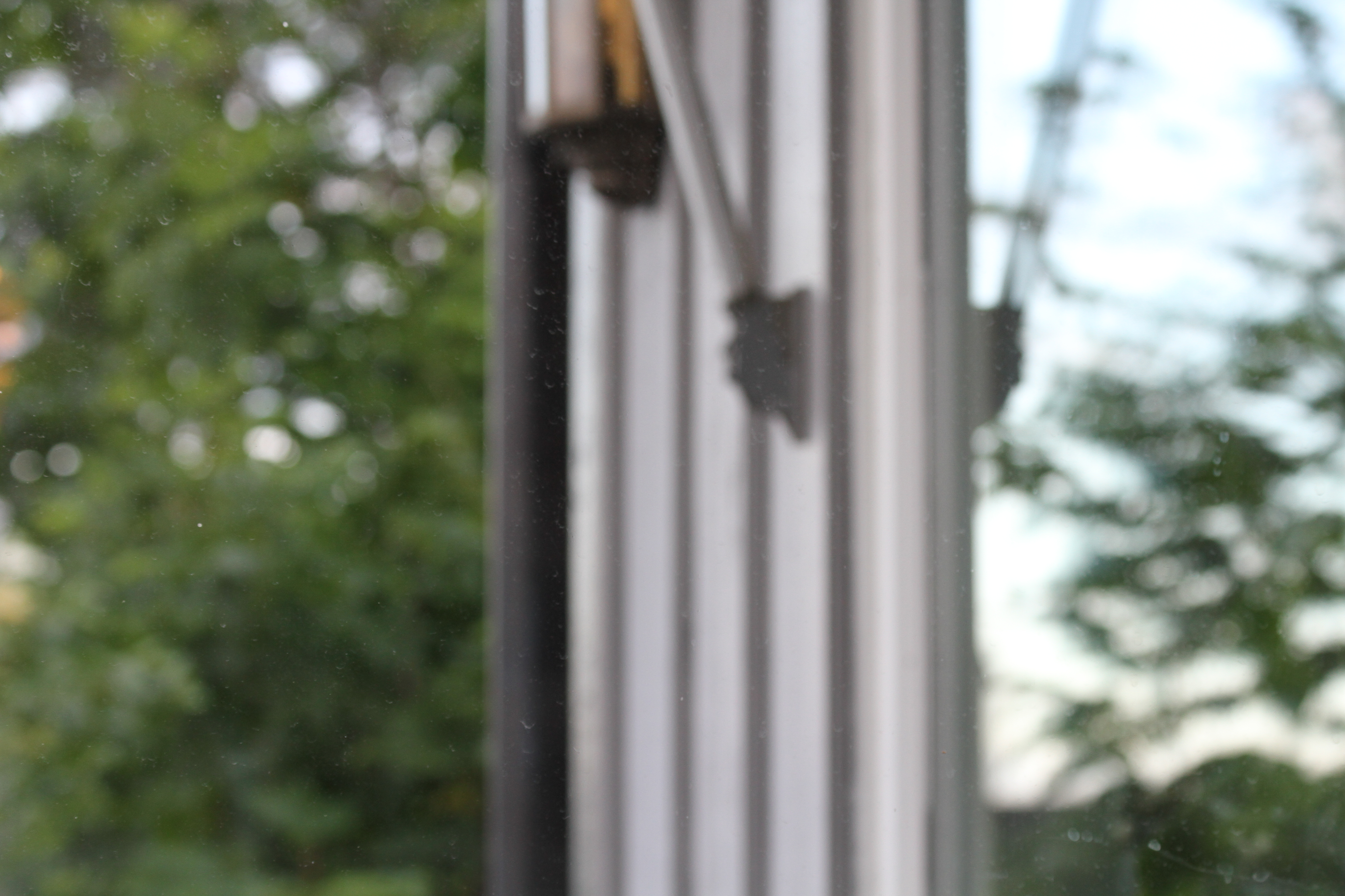

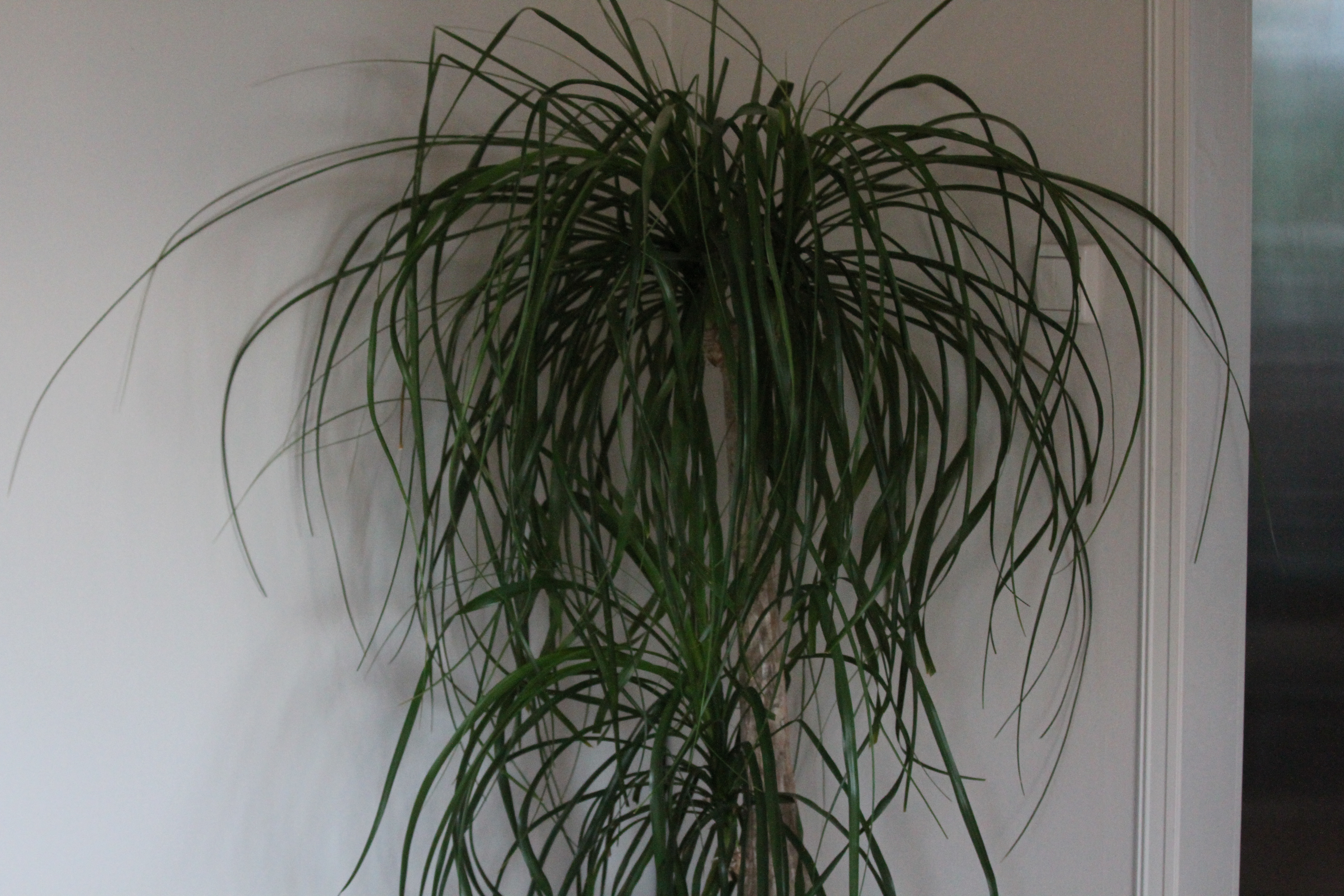

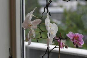

Ghazaa Skrevet 2. juli 2012 Skrevet 2. juli 2012 Ser ut for at du har noe frontfokus på objektivet ditt, men dette kan du rette opp i menyene på 7d. Høy iso er med på å gjøre bildet av stueplanten uskarpt, og på bildet av takrennen / veggen ligger fokus på det skittne vinduet du har tatt igjennom. Ellers er det sånn at de fleste objektiver presterer dårligere på de største blenderåpningene. Tror en god fotobok vil ha mere innvirkning på bildene dine enn nytt objektiv og hus! 1
TGB Skrevet 2. juli 2012 Skrevet 2. juli 2012 Siste bilde er fokus på vinduet.... Om objektivet front-fokuserer velger jeg ikke å mene noe om da jeg ikke kjenner hvor fokus ble satt 2

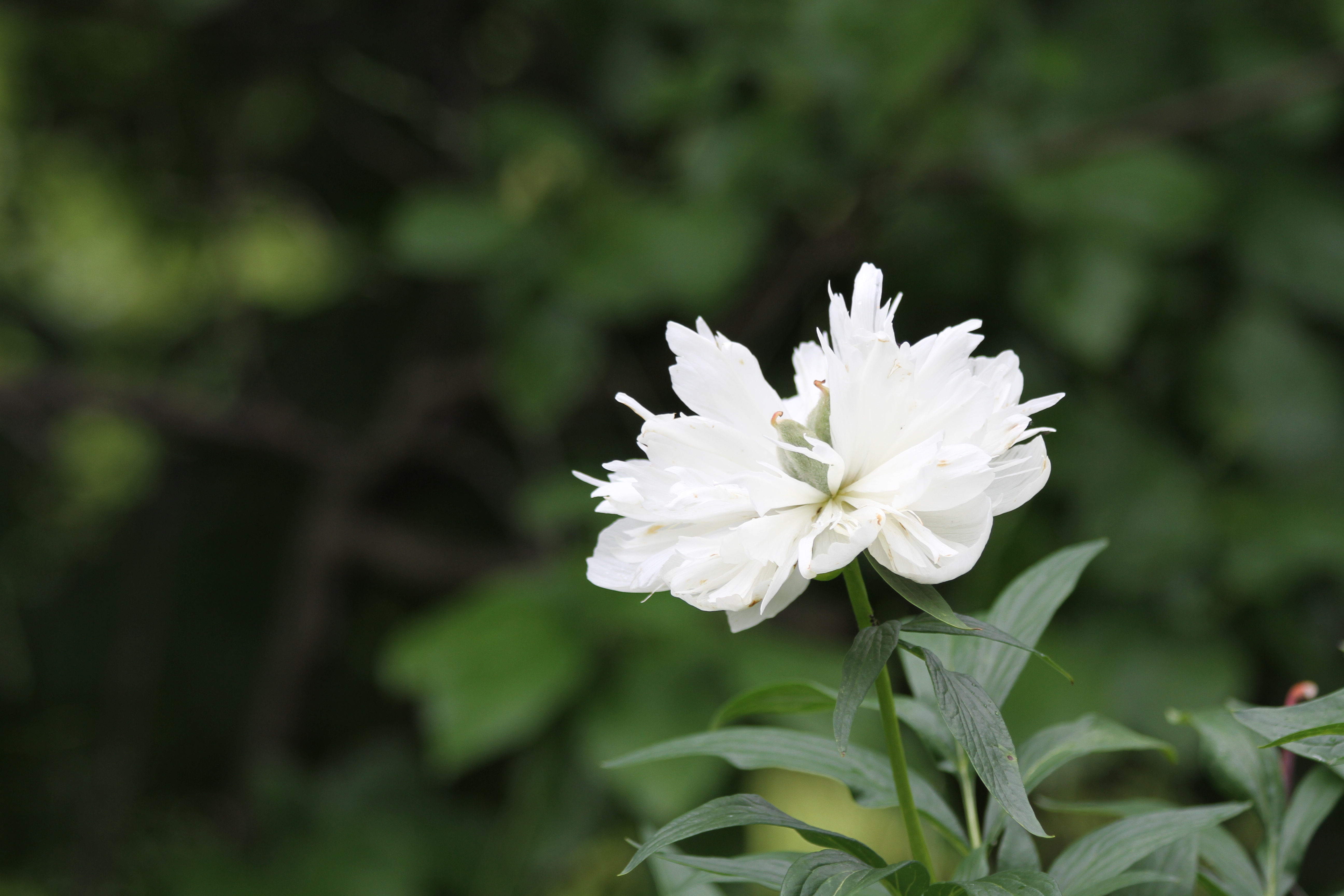

Ghazaa Skrevet 2. juli 2012 Skrevet 2. juli 2012 Tanken om frontfokus fikk jeg fra bildet av den hvite blomsten. Her går jeg ut ifra at fokus er satt på selve blomsten, mens det som faktisk er i fokus er de nederste bladene. På bildet der skitten i vinduet skal være i fokus er heller ikke denne i fokus. frontfokus trenger selvsagt ikke være løsningen, men da jeg har hatt dette på begge mine objektiver av ssamme type, ville jeg begynt med å sjekke det.

Ghazaa Skrevet 2. juli 2012 Skrevet 2. juli 2012 Støy kommer sikkert fra for høy ISO. Det kan også hende at du i utgangspunktet undereksponerer bildene. Når da rawkonverteren retter på dette, vil støy ofte forekomme. Gitt at du har aktivert autoISO, og tar bilder inne med nevnte objektiv, har jeg mest tro på førstnevnte. Det har forøvrig nettopp kommet en firmwareoppdatering til 7d, som lar deg stille inn området autoISO skal fungere på. iso 3200 gir mye støy på 7d.

Bjerknez Skrevet 2. juli 2012 Skrevet 2. juli 2012 Jeg ser lukkertiden ligger på smertegrensen på alle bildene dine i forhold til brennvidden og ISO står stilt ganske høyt. Noe sier meg at du tar bilder i Auto mode? Bildene er ikke direkte uskarpe (bortsett fra det med vinduet, men det ser jeg på som en tilfeldighet man ikke bør vektlegge) men litt softe vil jeg si at dem er. Jeg kjenner ikke til objektivet du bruker, men jeg tipper at den relativt korte lukkertiden ødelegger noe for deg her. Bruk en kortere lukkertid og se hvordan resultatet blir da. Hvis det blir det samme,så står du igjen med feilfokus og eller uskarp optikk. Husk at ALLE bilder tatt i RAW må skarpes opp i etterkant.
