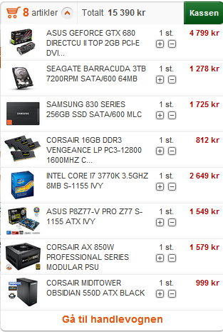

Populært innlegg Sitoy Skrevet 1. juli 2012 Populært innlegg Skrevet 1. juli 2012 For å få prisen litt opp burde du legge til enda et GTX 690 kort, jeg anbefaler også veldig å ha et ekstra kabinett i tilfelle det du har får en ripe. 21
Olestokk Skrevet 1. juli 2012 Skrevet 1. juli 2012 Reduser til 15K, ellers kan dette bare taes som troll, 50K er bare alt for mye. 1

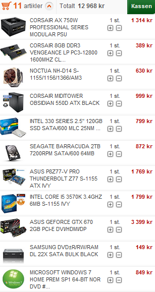

Mortis360 Skrevet 1. juli 2012 Skrevet 1. juli 2012 Lag heller en seriøs handleliste, slikt som dette blir oppfatta som trolling. Her er ett forslag fra meg, som også er godt overdrevet, men på langt nær så ikke som ditt forslag. http://www.komplett.no/k/shoplist.aspx?mode=receive&si=1098820&su=E4C07F9B-1FD8-4AD9-9B16-0408C7BF4F5D
Nanek Skrevet 1. juli 2012 Skrevet 1. juli 2012 Beklager mann, altfor dårlig oppsett, kommer så vidt til å klare Tetris på Medium Grafikk. 2

Schnapps Skrevet 1. juli 2012 Skrevet 1. juli 2012 (endret) med en slik data vil jeg forhåpentligvis dra det meste av spill både nå og i fremtiden. Det spørs hva du mener med 'fremtiden'. Om to år vil maskiner til en tredjedel av prisen være langt raskere enn det du får for dine 50k i dag. Kutt bort det mest ekstreme som du kun får utnyttet maksimalt i noen få tilfeller i dag, og du kommer fint ned på under 30.000. Sett heller av 10.000 i året de nærmeste par årene for å oppgradere underveis og du vil ha en mye råere maskin om ett år eller to enn om du blåse alle 50k med en gang. Endret 1. juli 2012 av Schnapps
Olestokk Skrevet 1. juli 2012 Skrevet 1. juli 2012 Uhm, er helt dønn seriøs ang pcen jeg altså. Den jeg har nå kosta 20k men er en brøkdel så god som den der. Bare skjermkort og skjerm betalte jeg ca 10k for, men nå har jeg fast jobb og har dermed bedre økonomi. Vet noen kanskje mener det er galskap med en så dyr data, men med en slik data vil jeg forhåpentligvis dra det meste av spill både nå og i fremtiden. Den jeg har er også gangke så ok, men er en del spill som den ikke har sjans på å dra full flis på. Så, tilbake til ontopic; er det noen som vet om det oppsettet jeg har laget vil fungere med hverandre? Se bort i fra ting som f.eks kjølepasta og andre duppeditter, det er med bare fordi jeg skulle slipppe å lage to handlekurver. Se på HK, CPU, GPU, PSU, RAM og kabinett. OK, hvis vi ser på det fra en annen vinkel, det oppsettet jeg posta over her, med GTX 690 istedet for GTX 670, vil yte like godt i spill som den PCen til 50K. Det å kjøpe overprise produkter og produkter som ikke har noen som helst nytt til ditt bruk er jo ikke vits i å kjøpe? En klok mann sa en gang at den beste måten å fremtidssikre er å ha penger ingen til å oppgradere, jeg står helt og holdent ved hva han sa.
Gjest Slettet-1ZSK0pUMX2 Skrevet 1. juli 2012 Skrevet 1. juli 2012 Hm, du har igrunn et godt poeng der. Det er bare at jeg vet ikke helt hva som kan/bør fjernes. 64 gb ram er kanskje vel mye? 1

Populært innlegg Olestokk Skrevet 1. juli 2012 Populært innlegg Skrevet 1. juli 2012 Hvis jeg skal forklare i litt mer detaljer; Til spilling vil du kun trenge 4 kjerner på prosessoren ettersom ingen spill klarer å ta i bruk mer enn det, samme står for Hyperthreading som at at det er 2 "threads" for hver prosessorkjerne. Da står man igjen med Intel i5 3570K som er den prosessoren som yter beste uten å ha noe unødvendig med seg. I spill vil det kun bli dratt nytte av et sted mellom 4 og 5GB, noe særlig mer vil bare være overkill stå der å dra strøm. Med minnekontrolleren i dagens prosessorer vil også minnehastigheter være ubrukelig, 1333MHz minne vil yte like godt som 2800MHz minne. Et godt sett med minne er Corsair Vengeance 8GB LP (Low Profile) 1600MHz. Hovedkort nå om dagen kjøpes utifra funksjoner, du får faktisk mer nyttige funksjoner av et Asus P8Z77-V Pro/Thunderbolt enn du får av Asus ROG hovedkort med mindre du har tenkt til å slå verdensrekorden i overklokking på flytende helium. Kabinett kan jo alltid kjøper for å holde, skal du ha skikkelig kabinett kan du jo se på Silverstone Temjin TJ11 som koster oppimot 5000kr, eller du kan være mer som en normal person og gå for kabinett som Corsair 550D, Silverstone Raven RV02-E og Cooler master Strorm Trooper. Av kjøling så ville jeg selv gått for luftkjøling, som Noctua NH-D14 og Thermalright Silver Arrow, begge disse er veldig gode kjølere og kan lett hamle opp med de dyreste lukkede vannkjølerene, disse luftkjølerene bråker mindre i tillegg. Ser vi på SSD er det Intel 520 serien som er best, disse har best stabilitet og ytelse, ikke så forferdelig galen pris heller. 10
