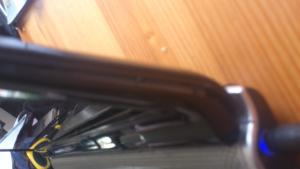

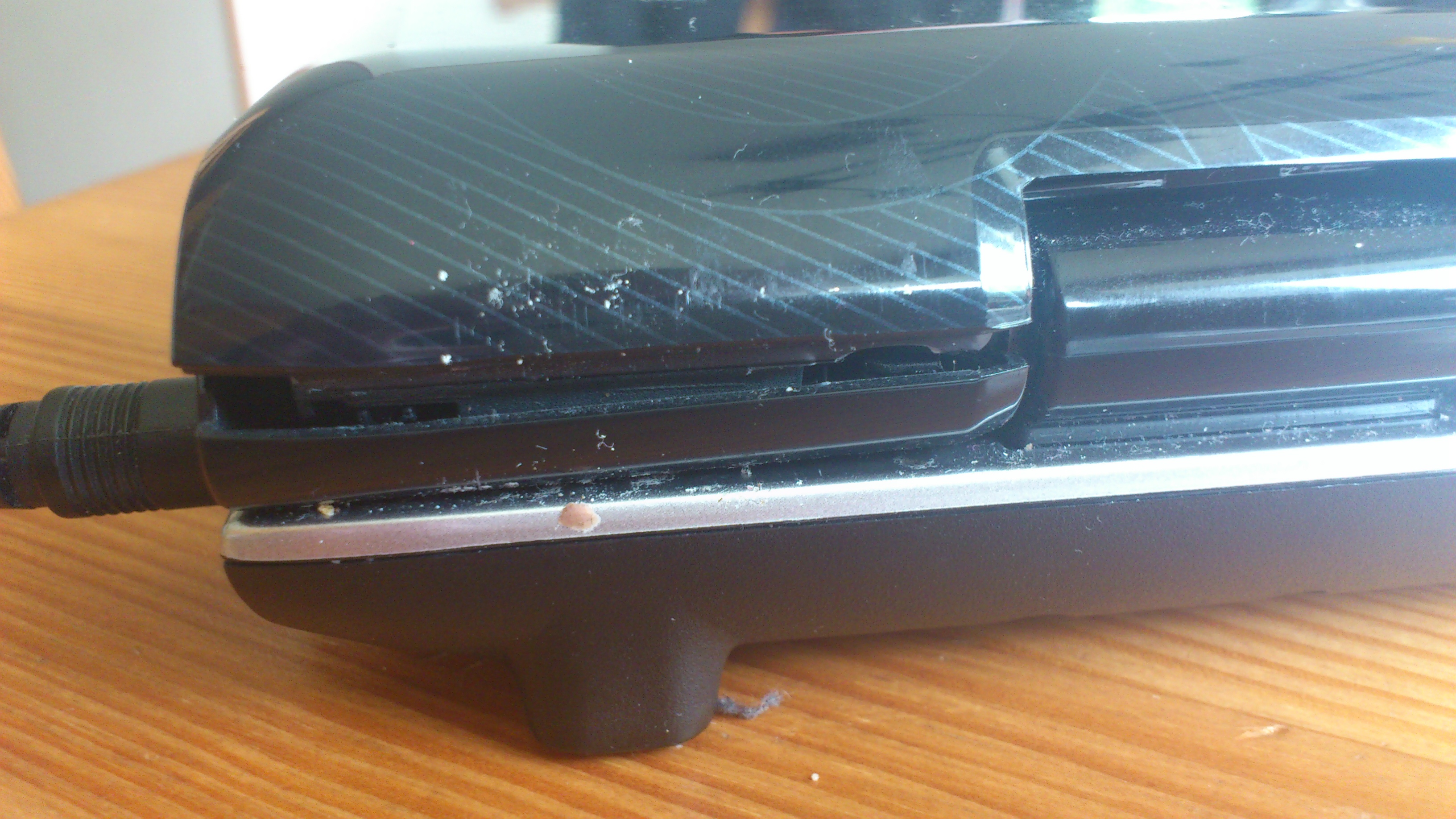

sokken86 Skrevet 1. juli 2012 Skrevet 1. juli 2012 (endret) Hei. Har selvfølgelig klart å få en sprekk i skjermfeste på laptopen min, en HP Pavilion dv9500, 17" skjerm ca. Skjedde ved at jeg hadde snudd den noen ganger opp og ned da jeg skulle sjekke noe på undersiden av laptopen. Etter at jeg hadde gjort det ca 2-3 ganger og skulle åpne skjermen og inn på maskina sist gang, så oppdaga jeg at den hadde sprekt i feste på høyre siden: Ikke fornøyd med det men så er spørsmålet om jeg må kjøpe ny skjerm til laptopen (noe som koster flesk) eller rett og slett invistere i en ny laptop?? Er det mulig å evt bare teipe den med gaffa teip evt lime sprekken? laptopen fungerer helt som vanlig og ingenting feil med skjermen ellers. Merker det når jeg skal åpne og lukke skjermen. Da høres det en skikkelig sprekkelyd... Nei, jeg har ikke sluppet den i gulvet eller noe sånt Legger ved bilder så kanskje noen kan bedømme hva som er best. Takker for all hjelp! Endret 1. juli 2012 av sokken86
Skipstrixy Skrevet 1. juli 2012 Skrevet 1. juli 2012 prøv å lim den med litt sikaflex du! Så setter du noen klemmer på det du limer å la den stå et døgn å tørke! Sikaflex fungerer som bare faen!
Omnithunder Skrevet 1. juli 2012 Skrevet 1. juli 2012 Demonter PC'en så langt som nødvendig for å fjerne skjermen fra bunndelen. Demonter så skjermen slik at du ser hva som er brukket. Reparer med epoxylim (eksempelvis araldit). Monter sammen igjen etter at limet har herdet tilstrekkelig. Demontering og montering gjør du i henhold til Service Manual http://h10032.www1.hp.com/ctg/Manual/c01951704.pdf
