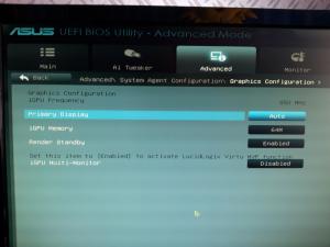

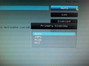

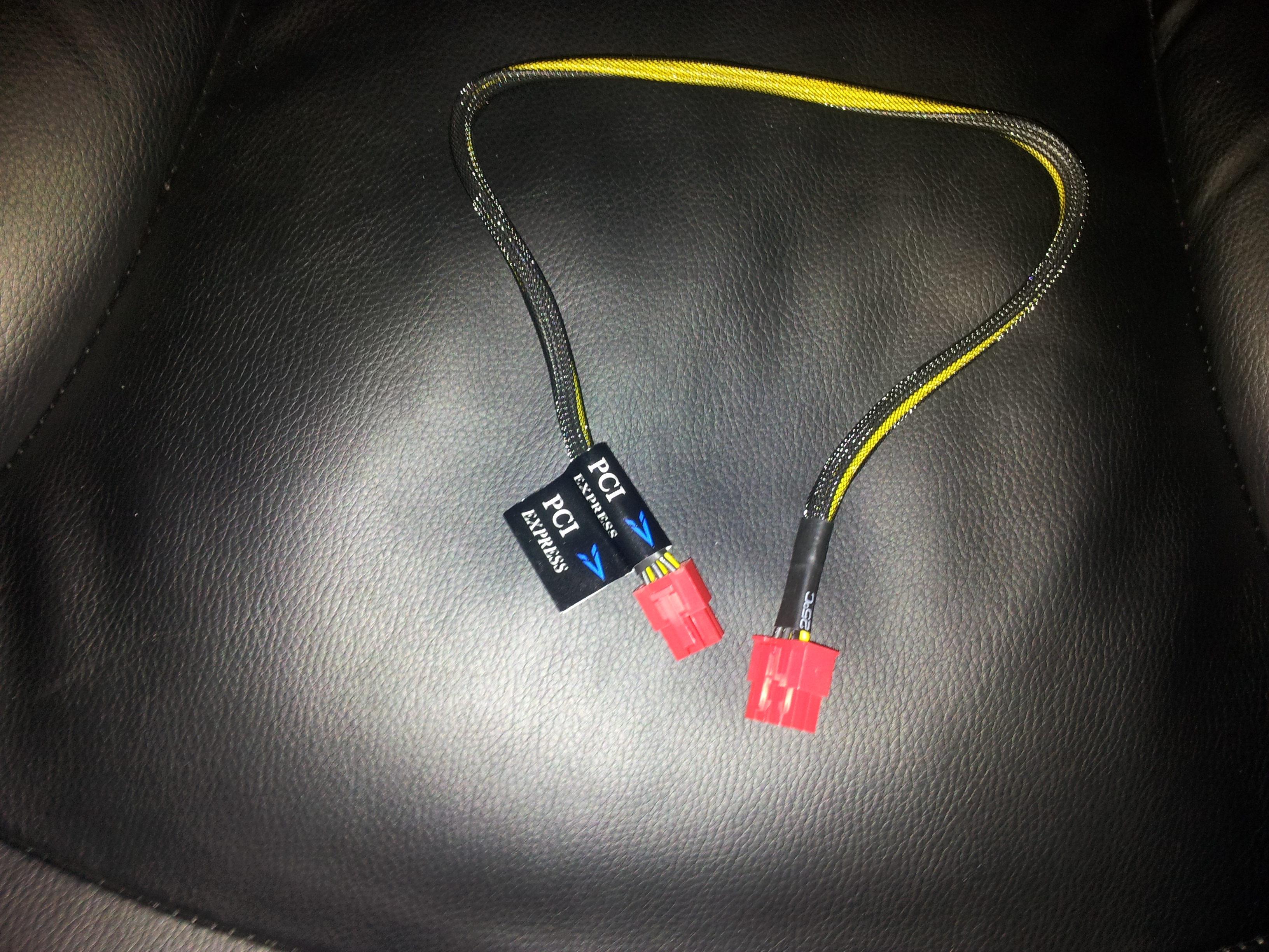

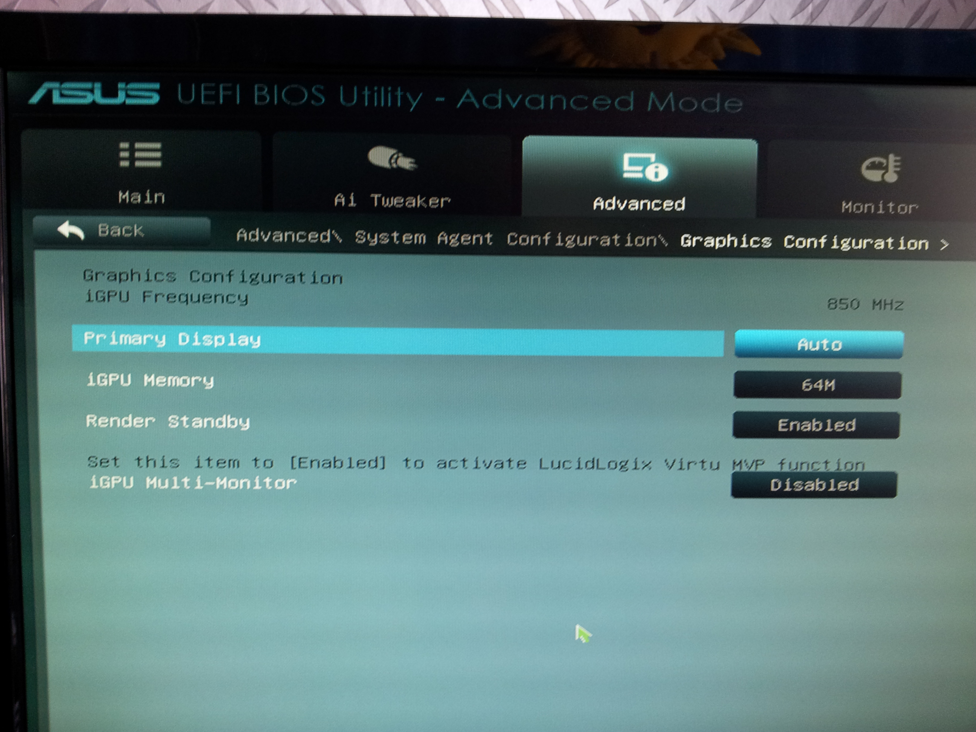

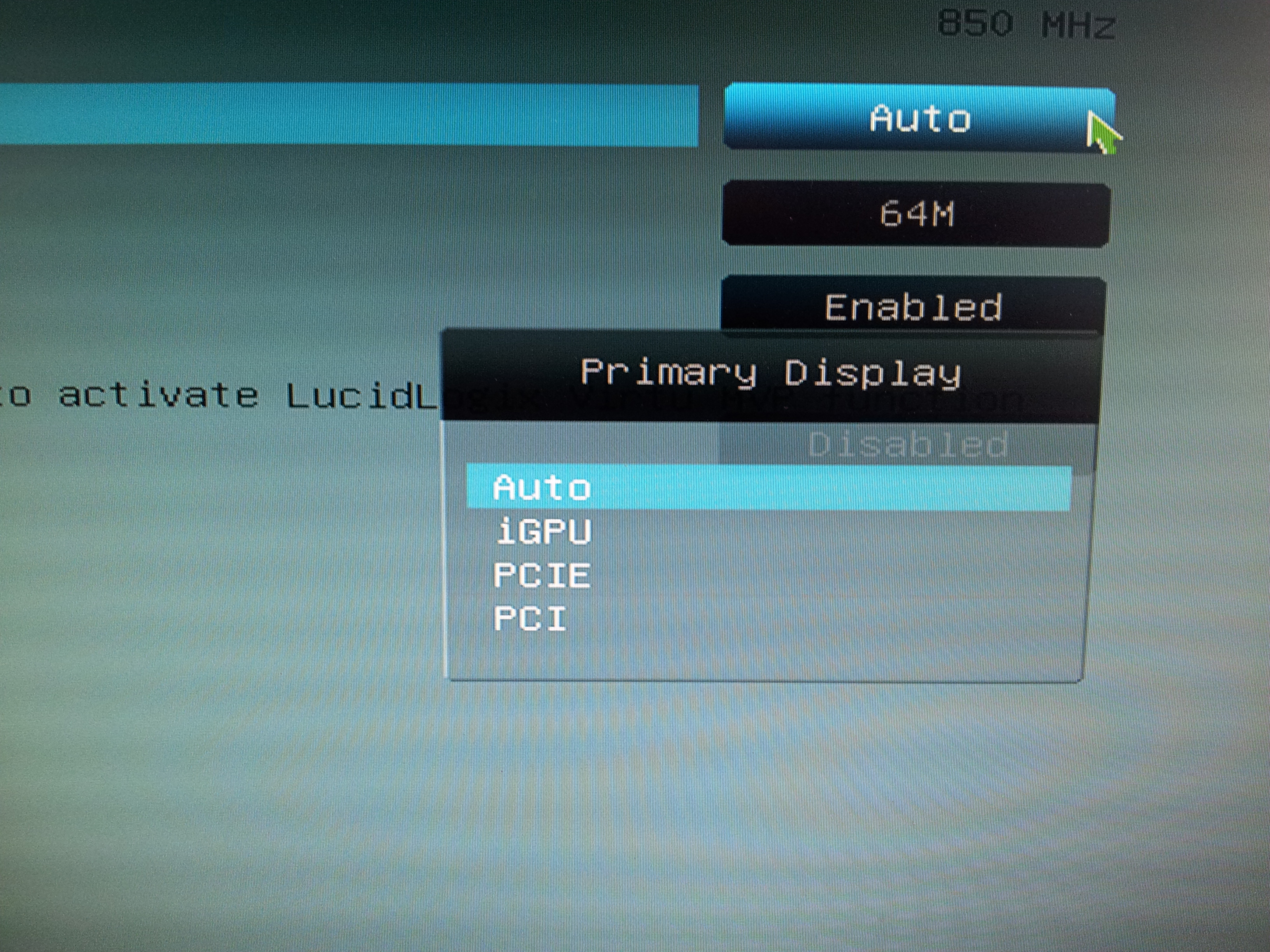

TheMorpheus Skrevet 18. mai 2012 Skrevet 18. mai 2012 Hei. Jeg har bygd meg ny pc og det er mitt første pc bygg, alt fungerer men skjermkortet mitt blir ikke oppdaget. Jeg får brukt det interne skjermkortet på hovedkortet som er asus p8z77 Noen har sagt til meg at jeg må endre dette i bios, legger ved skjermbilder av bios og valgene jeg har der.. har prøvd dette også men får ikke aktivert det.. noen tips? skjermkortet mitt er asus radeon hd6870 Legger også ved kabelen som er koblet til min psu.
Topguy Skrevet 18. mai 2012 Skrevet 18. mai 2012 PCIE blir i så fall riktig innstilling for "Primary Display". Hvis det er noe mer som må gjøres så burde det stå i HK bruksanvisningen.

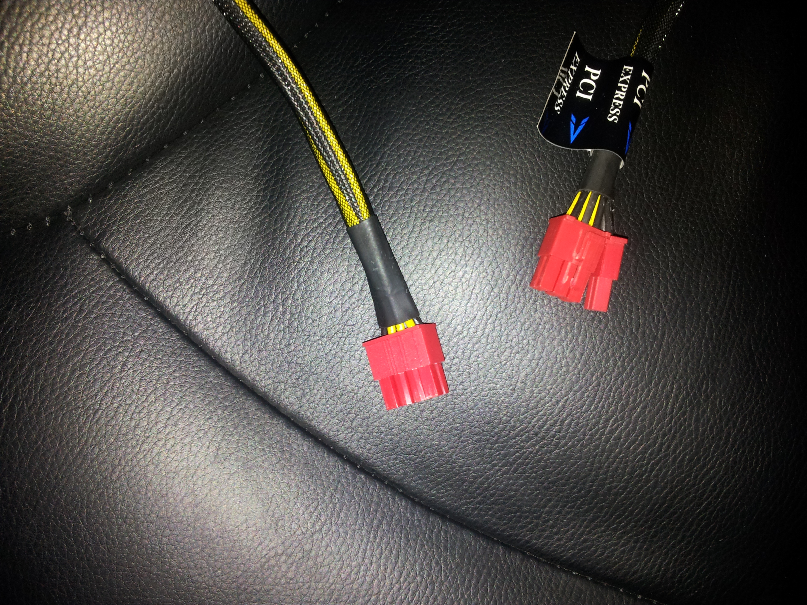

Loefthal Skrevet 18. mai 2012 Skrevet 18. mai 2012 Du har koblet to 6pins strømkabler til skjermkortet? Hvilken PSU har du?
TheMorpheus Skrevet 18. mai 2012 Forfatter Skrevet 18. mai 2012 Du har koblet to 6pins strømkabler til skjermkortet? Hvilken PSU har du? Har brukt kun 1 som den oppe på bildet der? er ikke det riktig? dette er psu min: http://www.dustinhome.no/product/5010462266/ocz-modxstream-pro-700-watt-psu/
Loefthal Skrevet 18. mai 2012 Skrevet 18. mai 2012 (endret) Skjermkortet behøver om jeg ikke tar helt feil to stk. 6pins strømtilkoblinger. Hvis du kun har koblet til én så er det ikke så rart at du får problemer. Strømforsyningen har én 6pins og én 6+2pins kabel. Endret 18. mai 2012 av Komakino
TheMorpheus Skrevet 18. mai 2012 Forfatter Skrevet 18. mai 2012 Skjermkortet behøver om jeg ikke tar helt feil to stk. 6pins strømtilkoblinger. Hvis du kun har koblet til én så er det ikke så rart at du får problemer. Strømforsyningen har én 6pins og én 6+2pins kabel. Det stemmer dette du sier, det fulgte med en kabel til som på bildet her: Da skal jeg prøve dette når jeg kommer hjem, håper virkelig du har rett Takk for svarene;=)
Loefthal Skrevet 18. mai 2012 Skrevet 18. mai 2012 Hvis du kun har tilkoblet én 6pins mens skjermkortet behøver to så er dette 90% sikkert årsaken til problemet. Du kan jo ha skikkelig uflaks med at skjermkortet er defekt, men jeg tviler
TheMorpheus Skrevet 18. mai 2012 Forfatter Skrevet 18. mai 2012 Hvis du kun har tilkoblet én 6pins mens skjermkortet behøver to så er dette 90% sikkert årsaken til problemet. Du kan jo ha skikkelig uflaks med at skjermkortet er defekt, men jeg tviler Det er ihvertfall 2 6 pins innganger på kortet, men jeg trodde det holdt bare men en så jeg har ikke testet å kjøre 2, kanskje derfor kortet kommer med en rød diode også pga for lite strøm..
TheMorpheus Skrevet 18. mai 2012 Forfatter Skrevet 18. mai 2012 Japp! Der har du problemet Håper så inderlig du har rett;) poster her i kveld om hvordan det går;)
TheMorpheus Skrevet 18. mai 2012 Forfatter Skrevet 18. mai 2012 Da fungerte det med engang:) takk til alle forslag, for lite strøm var problemet her.. den røde dioden på skjermkortet sloknet også
