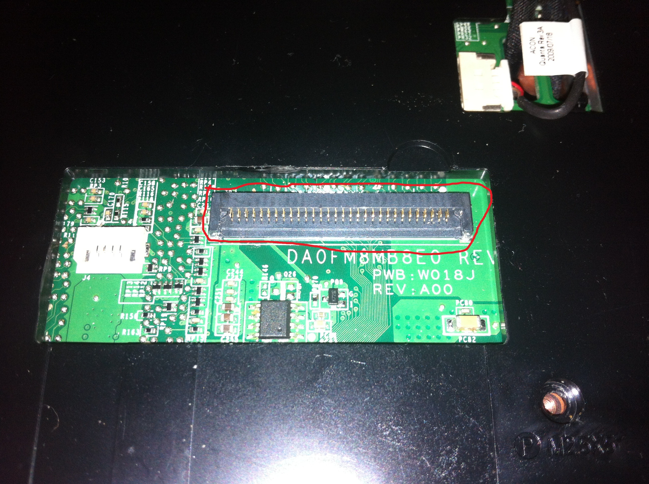

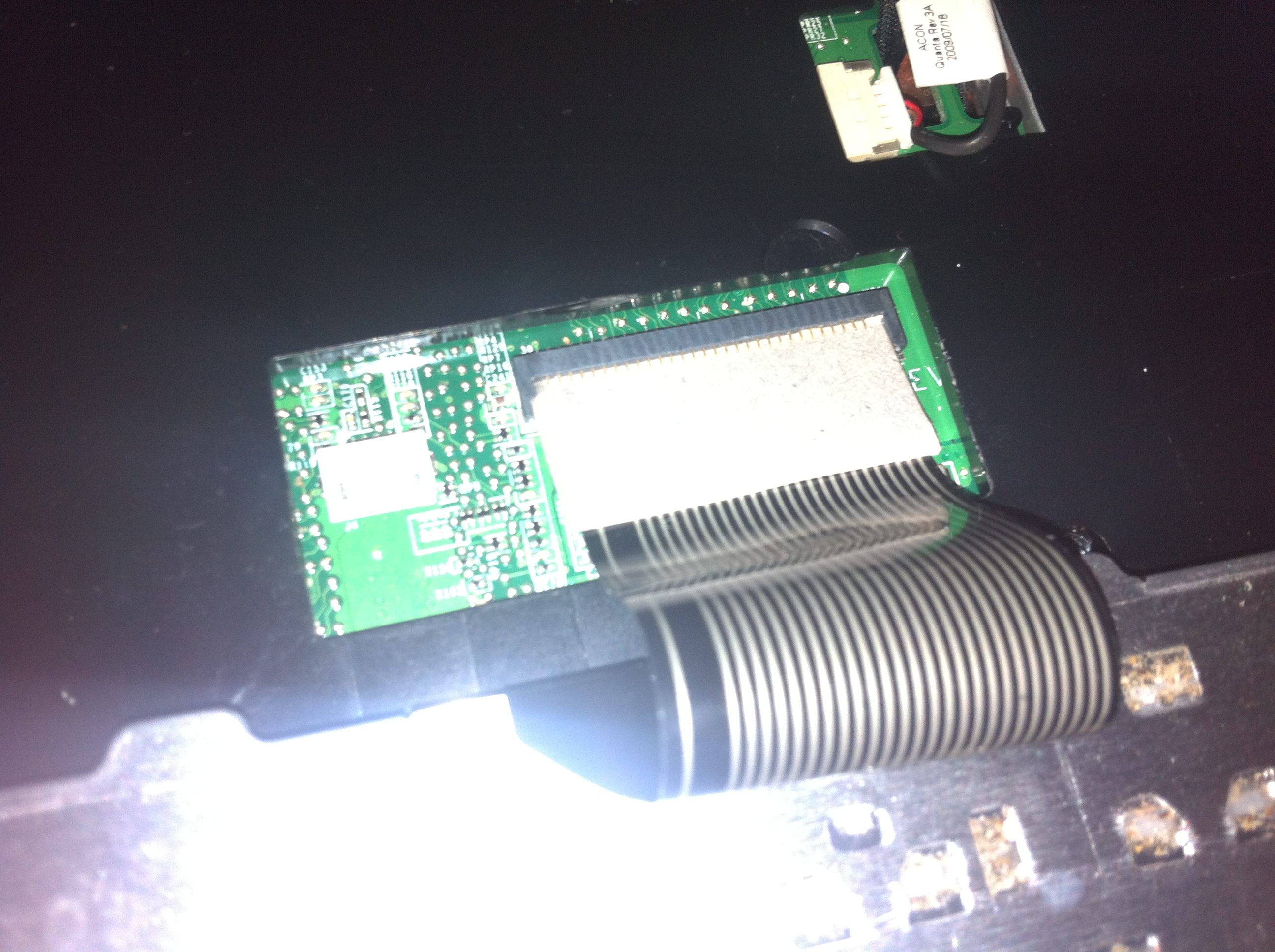

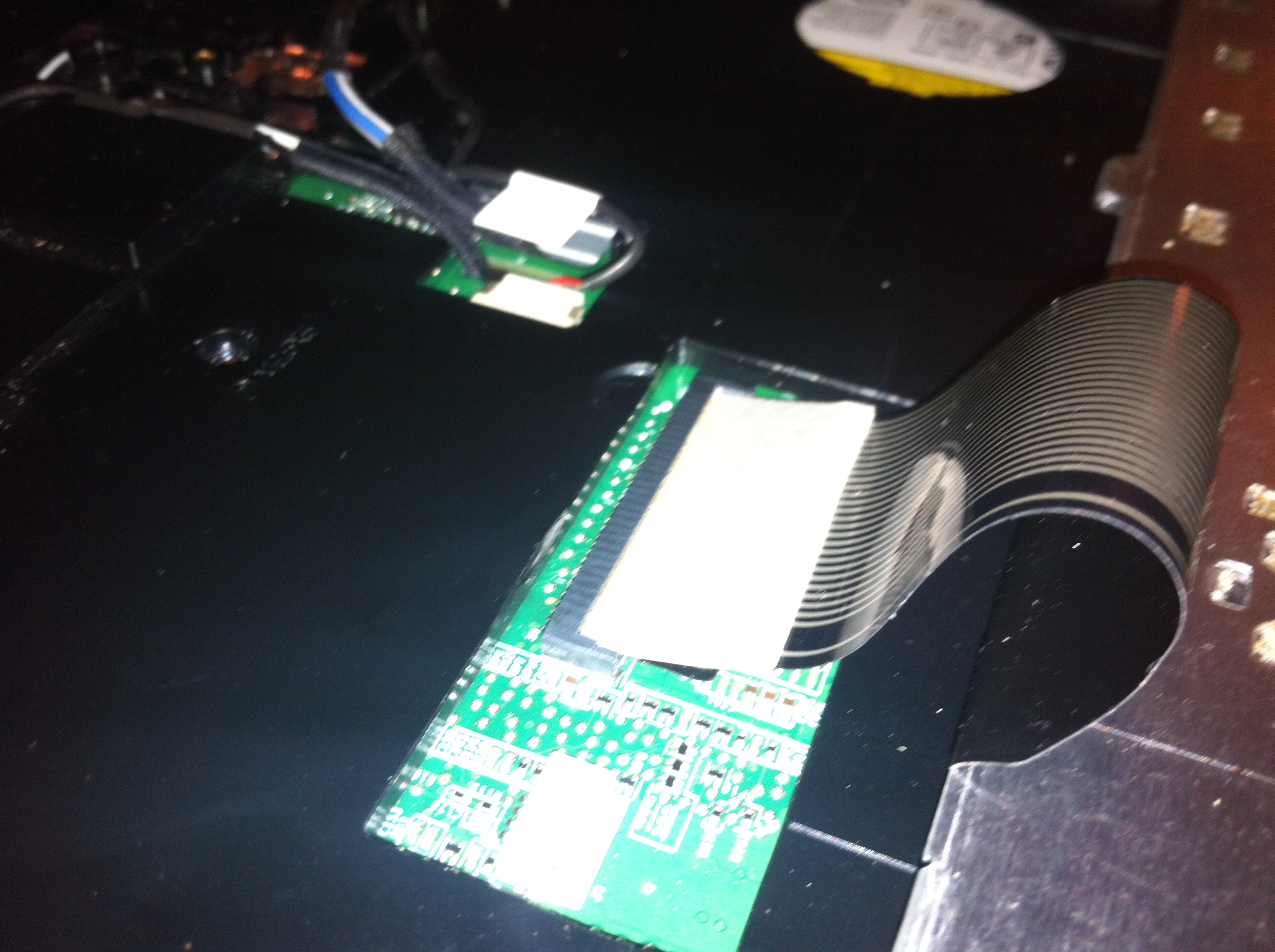

Hei har en dell studio 1555 og på hovedkortet er det en hengsel som holder tastatur ledningen fast og klarte og knekke den tingen og nå kan jeg ikke låse kabelen inn i plass på hovedkortet :( hva gjør jeg nå??

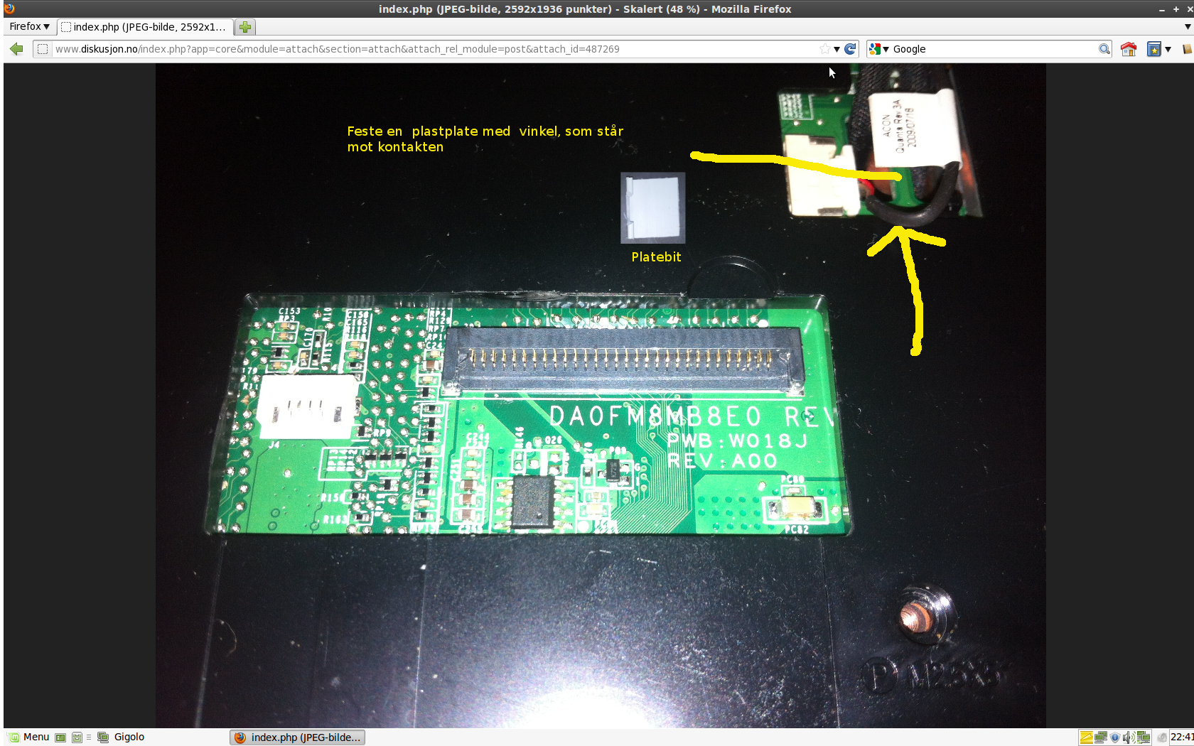

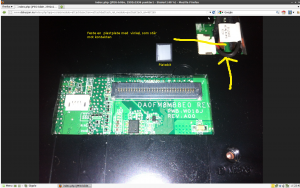

Hvis det er denne opp til Høyre. Få tak i en kabelkanal lokk eller annet med kant 90grader. Lim denne fast i printet med superlim og la de stå inn mot kontakt.
se bilde

snakker om denne!
skal egentlig sitte en plastbit/hengsel der
